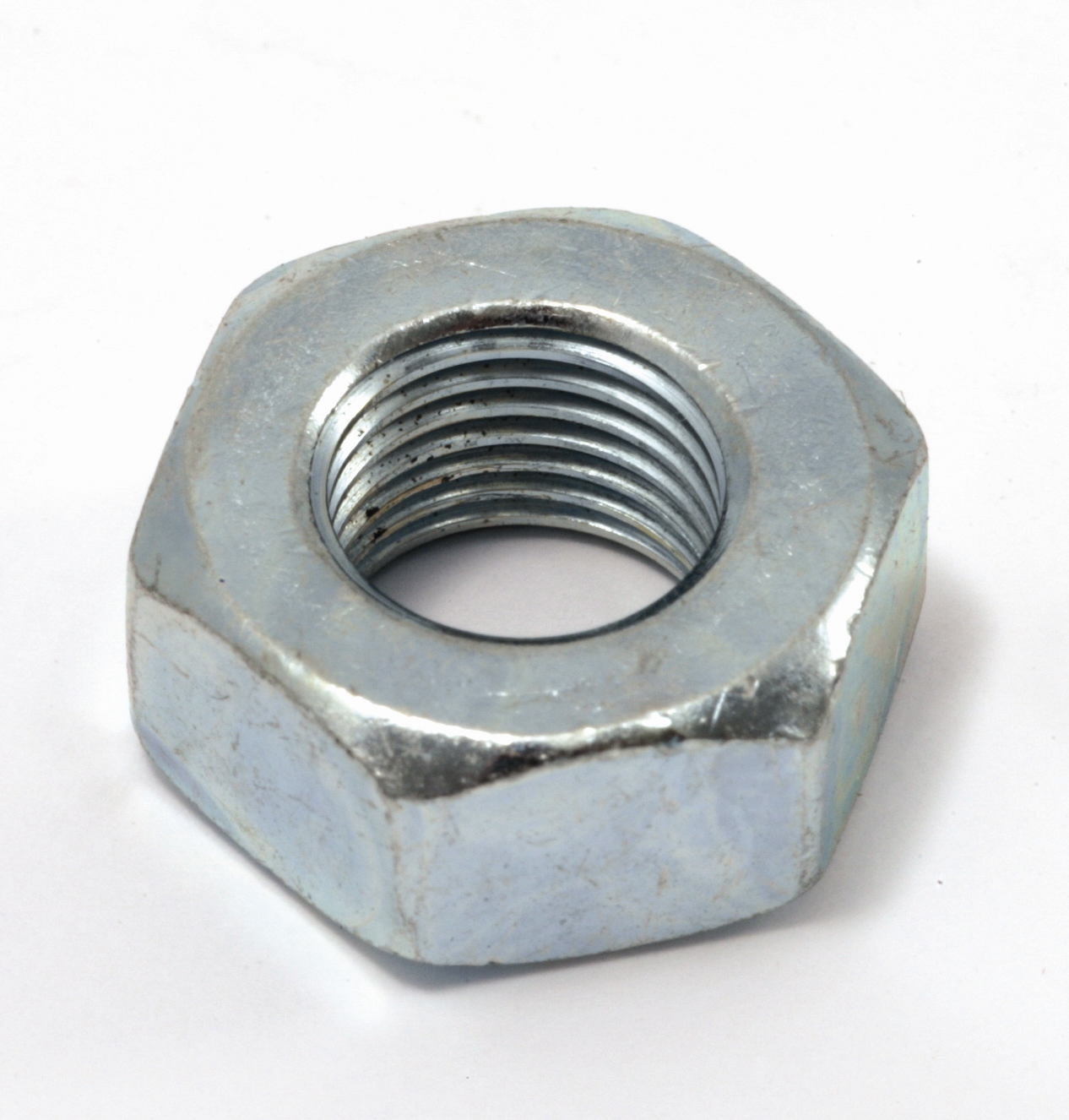

Du kan köpa 10 tussen skruvar, men det blir inte mer rätt monterat för det
Det du har på bilden är mutter och en skruv.
Mutter
Skruv

Skrivet av Broken-arrow:
Mutter
http://www.rnmotor.eu/shop/11081/art81/h3010/9243010-origpic-...
Skruv
http://www.electrokit.com/public/upload/productimage/49698-96...
Njae, snarare någon variant av:
skruv
(vad jag kan se, iaf)
