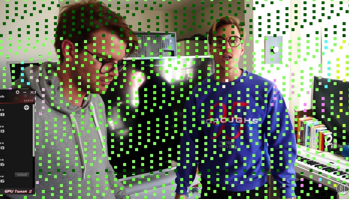

* Krasch i spel, detta har jag märkt ske särskilt när jag har igång två spel samtidigt (WoW + Path of Exile). Märkte även "märkliga" rutor (aka artifacts) kunde dyka upp i spel men även på min andra monitor där jag har igång en youtube-video, t.ex: https://i.gyazo.com/thumb/1200/2f48336b71438cfb7966a8c6bfd5d2...

2000 serien har problem med två skärmar, testa senaste drivare som ska adressera detta
Träna bort dyslexin. Ryzen 3600 - asus B350plus - Msi Vega56 - Acer 1440p 144hz - M.2 ssd - asus essence stx - Sennheiser hd600 - Corsair 750w - 16gb ram 3ghz - atcs 840 - luftkylt - Felsökning? (Lär dig Googla)
Provat med att bara ha en skärm inkopplad?
Är det G-sync på en eller båda skärmarna? Det verkar som det kan vara ett problem som den nya drivrutinen ska fixa.
@cfwin: GSYNC på båda skärmarna. Ska prova med en skärm inkopplad. Nyaste versionen tror jag att jag har enligt Nvidia experience.
Ett annat "problem", vet inte om det är relaterat till kortet men Nvidia experience kraschar (kan inte öppna den). Plus att Nvidia shadowplay inte är påslagen.
