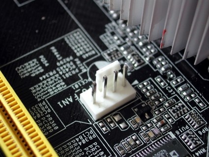

Blev jag lite nyfiken men hur kopplar man en nätdel till moderkortets fläktanslutningar då ingen av mina nätdelar har "kablar " med kontakter som passar direkt på moderkortet fläktanslutning.
Hur kopplar jag en nätdel till denna eller finns det andra kontakter på moderkorten för fläktar som har formen för CPU/GPU Kontakten?
Edit: Har själv svårt att tänka mig att han har suttit och tryckt på en kabel på en sådan kontakt då jag själv inte kan se den passa utan att ramla av direkt då den skulle behöva limmas fast

https://tweakers.net/ext/f/wt0ZO4U914fAmYLVOhGlDT0m/full.jpg
Mitt nätagg har en sådan kabel som jag körde in i sysfan1 haha

det där ser ut som en floppy 4pin (strömförsörjning till gammal floppy-diskettdrive), inte alls bra att stoppa in i sysfan.
