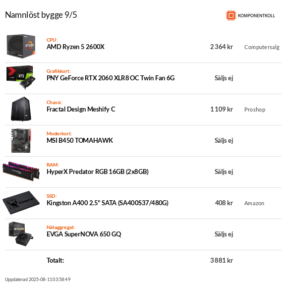

Ok jag skall se vad jag kan bygga ihop ikväll på komponentkoll när jag sett vilka priser som går att ordna. Angående grafikkortet, är det skillnad när det står "Gaming" mot när det inte står "Gaming"? Finns den i en gamingserie och en utan gamingserie? Tänkte främst att när jag tittar en hemsida så står det inte gaming på 2060 men på 2070-modellen står det "Gaming". Hur kommer det sig eller är det bara något de inte har skrivit dit?
Skrivet av DaCriticalOne:
"Gaming"-versionen är lite överklockad som standard, men skillnaden är minimal när de ändå boostar upp. Skicka gärna länkar till de du funderar på så kan vi se om det är någon annan skillnad. Det finns ett par olika varianter nämligen, med små (nästan obetydliga) skillnader.

Sådär, nu är jag hemma och har kollat lite vad jag kan fixa lite på prisdelen. Jag kan fixa HyperX RAM-minnen till bättre pris än vanligt samt PNY-serien och AMD Ryzen. Resten är ordinarie från butiker som visas ovan. Har ni någon kritik till det jag byggt ihop hittils? Var lite osäker där på RAM-minnet men kom gärna med förslag om ni har något annat prisvärt från HyperX! Har ju som sagt typ ingen aning om vad som är bra och inte förutom med hjälp av det du skrev tidigare
Någon som har någon kommentar?
Ser nog bra ut överlag! Jag skulle ändå kanske välja t.ex. dessa minnen:
https://www.webhallen.com/se/product/246393-Corsair-Vengeance...
De finns på moderkortets kompabilitetslista. HyperX Predator kan också funka, och de flesta HyperX gör det, men de där specifika minnena finns inte med på listan.
Jag vet, det är krångligt
