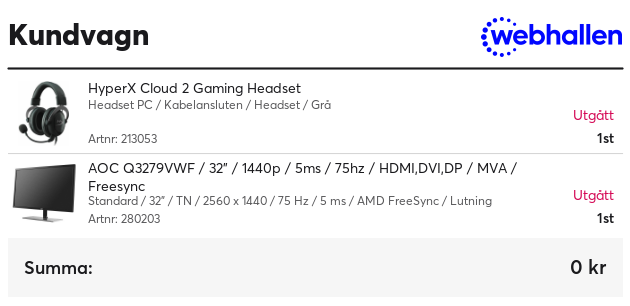

Dator från Inet och de andra grejerna från Webbhallen, montering är inräknad. Då du ska spela i 1440p på lägre frekvenser så är denna kombination av processor/grafikkort bättre:
https://www.inet.se/datorbygge/b1082444/inkl-hdd
Totalt: 18766kr
Noteringar:
-Ljuddämpat chassi men inte det tystaste.
-Stockkylare som är okej så länge du inte överklockar, testa den och se om du tycker den blir för högljudd.
köp inte AOC q3279vwf den är inte bra alls, köp ips varianten istället, kompisen har den där mva modelen och de är som en såpopera på skärmen, och dom byter ut mva modellen mod ips modellen
Tackar, då plockar vi av den.
Menar du att följande IPS skärm vore att föredra: https://www.dustinhome.se/product/5011095567/q3279vwfd8?ssel=...

ah den jag menade, har inte läst på nå info om den men den lär inte va lika sjukt dålig som MVA modellen, då dom byter ut MVA modellen mot IPS modellen.
