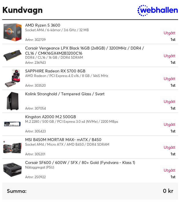

Ryzen 3600 | Sapphire PULSE Vega56 | MSI B450M Gaming Plus | Corsair Vengeance LPX 3200MHz CL16 2x8GB | Arctic Freezer 34 eSports Duo | Intel 660p M.2 512 GB | Phanteks P300 Eclipse | AOC G24C1 144Hz | Corsair RM750X

https://www.webhallen.com/api/cart-img/302709,236943,303520,307054,305423,305201,250922
Väldigt lik de andra föreslagna korgarna, men PSU som fyndvara och grafikkort från lagerrensning.

Och ja medan RX 5700 säkert presterar bättre i spel så är det som sagt NVIDIA vi vill ha för streamen!

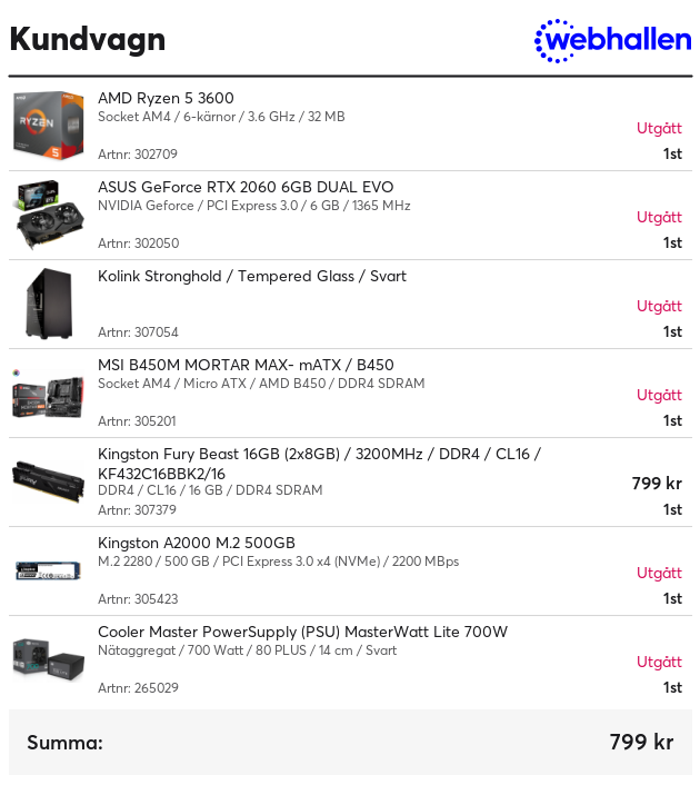

Här kommer förbättrat förslag om 500gb ssd räcker
