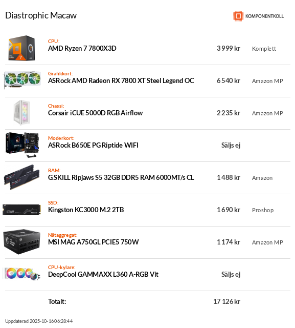

https://komponentkoll.se/bild/DfTOt.png här är bygget du har tänkt att sätta ihop. Men om jag måste sägga det så är det inget bra alls. Att spendera 30k och få ett 4070 är sjukt. Och du har absolut fastnat i corsair fällan där du spenderar alldelles för mycket bara för märket corsair.
https://komponentkoll.se/bild/xAsvB.png här har du ett typiskt 4090 bygge och om du kan gå ner i cpu till en 5 7600 som skulle ha passat perfekt i 4k hade du kunnat ha detta.
https://komponentkoll.se/bild/vnkXc.pngOch här har du ett annat bygge som troligtvis kommer se snyggare utt än den du gjorde.
https://www.techspot.com/review/2663-nvidia-geforce-rtx-4070/
Om du går ner till 13game average så kan du se att i 4k så presterar 7900xtx dubbelt så bra som 4070. Villket är ganska sjukt.

Alltså kul att du gillar looken av det jag kastade ihop. Det var ganska random. Om du itne måste ha skärm på aio så kan du köra med deepcool le720. Spara bra på det och kommer funka lika bra.
Det finns många anledningar till att jag ej rekommenderar att köra med 4070. För det första så var den varianten du valde extremt överprisad. Hade fungerat lika bra med en asus dual variant för nästan 2k mindre. För det andra så är prestandan av den för låg med tanke på den totala kostnaden av bygget. Då man oftast vill ha runt halva budgeten till ett grafikort så var den du valde inte rätt. Och jag tycker du borde tita vidare på amd. Bådde 7900xtx och 7800xt(om du vill ha ett bygge för ungefär 20k) är riktigt bra val.
I många sitationer så är 7900xtx näst intil dubbelt så bra som 4070. Såklart finns det sånna sitationer där det inte är sant men det finns iallafall inga där 4070 presterar bättre. En sitation där nvidia är bättre är raytracing och såklart dlss. Men även om man använder sånna saker så kommer det i de flesta sitationerna fungera bättre på 7900xtx bara för att den är rent starkare.

https://komponentkoll.se/bild/NSbzL.png
Grafikkortet är 7% bättre än RTX4070 enligt https://www.techpowerup.com/gpu-specs/geforce-rtx-4070.c3924
Finns mer prisvärde chassin, men gillar du corsair så tror jag detta är bra, kommer med 3 förmonterade fläktar som borde räcka ihop med dom på AIO'n, men visst en extra fläkt där bak skulle inte skada.
3 sidofläktar vore inte praktiskt men kan så klart se bra ut.
Alltså jag förstår att man kan vara räd ett tag efter för gigabytes psus. Men att vara det för evigt är inte så smart enligt mej. Nu har de fått en tid där man kan testa om de har blivit något bra eller inte och ja det ahr de blivit. För priset har just nu gigabyte någgra av de bästa. Då kanske inte får toppbetyg på någonting utan bara är ganska bra på allt så kan jag rekommendera dem. Och den jag valde är dessutom atx 3.0. Men om man måste ha något annat så kanske denna är bra. https://komponentkoll.se/produkt/1368374-phanteks-amp-1000w-s...
https://komponentkoll.se/produkt/1379289-deepcool-le720-vit-a... Detta är också ett alternativ till cpu kylaren. Denna ska vara lite tystare och om TS gillar hur den ser ut kan den vara bra.
