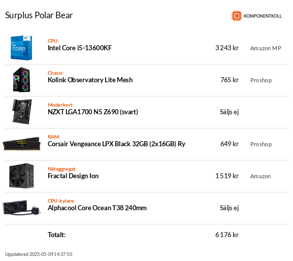

här kommer jag för att je ett litet förslag. Som dom andra säger kan det vara en bra ide att köpa från olika affärer nu när du ska bygga hemma (Aplåder för det. Älskar det väldigt mycket). Här har du då lite bättre delar typ en bättre cpu. Och sen kan du också gå med den 6800 gpun som du hade där förut. Om du har några frågor är det bara att ställa
Smådetaljer. Men tycker knappt det är lönt att lägga ner dubbla på cpu kylare även med 13600kf. Är inte mycket bättre, tar upp mer plats, och mindre livslängd.
Och det finns bra 750w för 1150kr på Komplett, för att inte hålla på med amazon också https://www.komplett.se/product/1216722/
13600kf är ett bra val också om man tänker behålla samma under lång tid, trodde det var dyrare. Men samtidigt, i praktiken för spel kommer man knappt se skillnad där det spelar roll.
edit: såg inte att Fractal Design ION 850w fanns på Komplett också för samma pris.

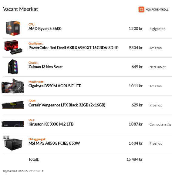

med en sån här tight budget dock, funderar jag om det inte ger bättre pang per krona med ryzen 5600 och 6950 xt. den kommer då helt klart vara kapabel till 1440p. om 1080p är målet är nog 13600k ändå ett bättre alternativ
https://komponentkoll.se/bygg/viTpu

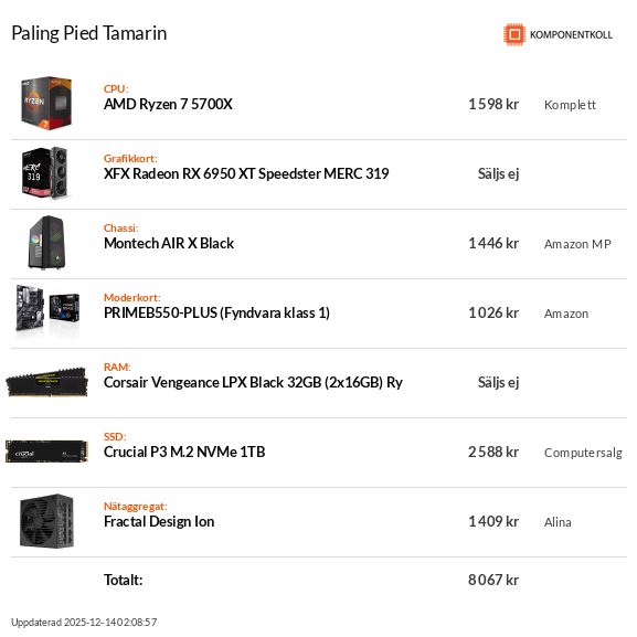

Sen så är ju den stora skillnaden på i5 13600kf och i5 13500 att den enna är snabbare. Såklart så finns det andra skillnader. men det är ju den stora.
https://komponentkoll.se/bild/csXcq.png Och ja det är det nog bättre att köra 6950xt. kanske något sånt här med en sån har som du bara vet är bra.
