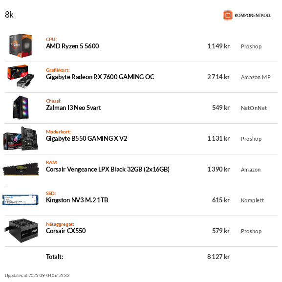

Bygger du själv kan du bygga en likvärdig dator för c.a 8000kr
Observera att du med båda (även Inet byggnation) förväntas installera Windows själv, det krävs ett USB för det (minst 8gb, c.a 50-60kr ifall du inte har och att du laddar ner det från någon annat dator). Annars kostar det 1600kr, onödigt.
Denna datorn är under din budget men räcker mer än väl för dig tror jag, speciellt ifall du ska spela på 1080p upplösning. En sak jag glömde fråga dock var ifall du endast menade dator, eller inklusive kringutrustning/skärm?
Samt vill du ha en extra tyst dator så bör du köpa till en tredjepartskylare för cpun. Finns otroligt bra för c.a 500kr. Men annars tillkommer kylare med processorn jag valt och behövs alltså inte. Detsamma gäller psun, kan spendera lite mer för en tystare. Chassi kan du välja något som passar din smak.

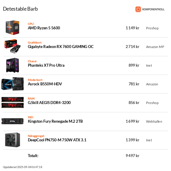

https://komponentkoll.se/bild/KTGuW.png

Jag valde ett riktigt bra chassi och PSU för att göra det lättare att uppgradera i framtiden.
Jag valde en snabb och prisvärd SSD på 2 TB då moderkortet bara har en M.2-plats.
