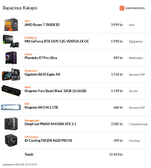

Hej! Söker input för mitt nya bygge för 1440p.
Min budget är ca 15k för datorn, är det rimligt att förvänta sig medelhög prestanda i 1440p för det priset?
Spelar främst wow och vill att datorn ska hålla bra fps i m+ och raid.
Som jag förstått det är Nvidia GPU att föredra för wow, samt fokus på enkärning prestanda på CPU, därav X3D kortet.
Jag föredrar att undvika RGB, men om det ger ett bättre pris så kan det ju stängas av...
Har pusslat ihop det här hittills. Jag gillar Lian-Li caset som ett billigare alternativ till Fractal North men är lite orolig om alla komponenter passar, men komponentkoll verkar inte klaga på något.
Finns det några enkla förbättringar eller ställen att spara pengar för likvärdig prestanda?
https://komponentkoll.se/bygg/XJaBb

skulle absolut lägga lite mer pengar för att få en 2TB M2 istället

Det chassit saknar fläktar vad jag kan se, så det behöver du lägga till några stycken. RTX5070 är inte speciellt prisvärd men om du absolut vill köra på Nvidia och inte nöjer dig med 5060ti så absolut kör på.
Du använder väll i alla fall headset med mic? Så inbyggda högtalare ger inte så mycket...
Jag hade helt klart valt en snabb 2 TB SSD och gått ner från 5070 till 9060XT eller dyl.

Om du nästan bara ska lira WoW lär ju 1 TB räcka väldigt långt. Hade kikat på något i denna stil. RGB:n stängs lätt av med en knapp på chassit.
För wow (retail eller vanilla-mop?) kan du komma undan med billigare grafikkort och processor. Datorn i signatur driver retailspelet perfekt i 1440p och 120fps

Jag har en 1TB NVME sedan tidigare som jag tänkte återanvända så lagringen räcker nog gott. Vad anses som snabbt?
Den jag har listad nu är 6/4 GB/s, är det i lägsta laget alltså?
Vilken modern amd processor skulle jag kunna gå ned till då utan att offra prestanda i wow, kombinerat med en 5060 ti sparar jag en tusing till.

Det ser bra ut, men jag skulle nog kolla över lagerstatus på PSU och kanske satsa på ett med PCIE 3.1, kolla sedan om lådan behöver någon extra fläkt, sedan har jag hört att MSI's Ventus inte ska vara de tystaste grafikkorten.
Bra input, datorn kommer stå i vardagsrummet så hade varit trevligt om den var i det tystare laget, är det bara ventus serien man ska undvika för oväsen? Finns det någon tillverkare som brukar vara bättre i den aspekten?
Skrivet av Rythers:
Nja, Power Color fighter brukar låta en del också, osäker på inno3d, men Asus ska vara tystare och MSI's mer premium kort låter mindre, när jag kikar är nog gigabyte helt ok ljudmässigt och bra pris 6333kr, men osäker på utrymme för 3 fläktar, så Asus Dual GeForce RTX 5070 OC för 6428Kr kan nog vara värt det.

Asus och MSI brukar vara tysta på grafikkorts fronten. 3dje plats skulle jag säga gigabyte. Sen är resten hugget som stucket.
Om ljudnivå är prio ska du inte ragga liten låda. Istället en korrekt låda med bra flöde (sladdar i ryggen, snyggt draget och bra pwm fläktar. Dessutom ger en luftig låda med bra flöde möjligheten att kompensera för ett grafikkort som "låter mer än behag" iom du kan styra fläktarna på grafikkortet i mjukvara och tvinga ner dem.
SSDer har andra parametrar än maxspeed. En QLC nvme utan DDR cache har betydligt sämre prestanda överlag än en MLC med DDR cache. Så man måste se helhetsbilden. De absolut billigaste som kostar 200kr mindre än den "vanliga" brukar vara utan cache och blir lidande över blandade filstorlekar.
Ang 1TB eller inte. En 1TB SSD formaterad i NTFS är på 894gb. Sen tar windows med drivrutiner o lullul typ 100gb. Sen tar W0W 150gb. Så det går fort innan en sådan är slut.
