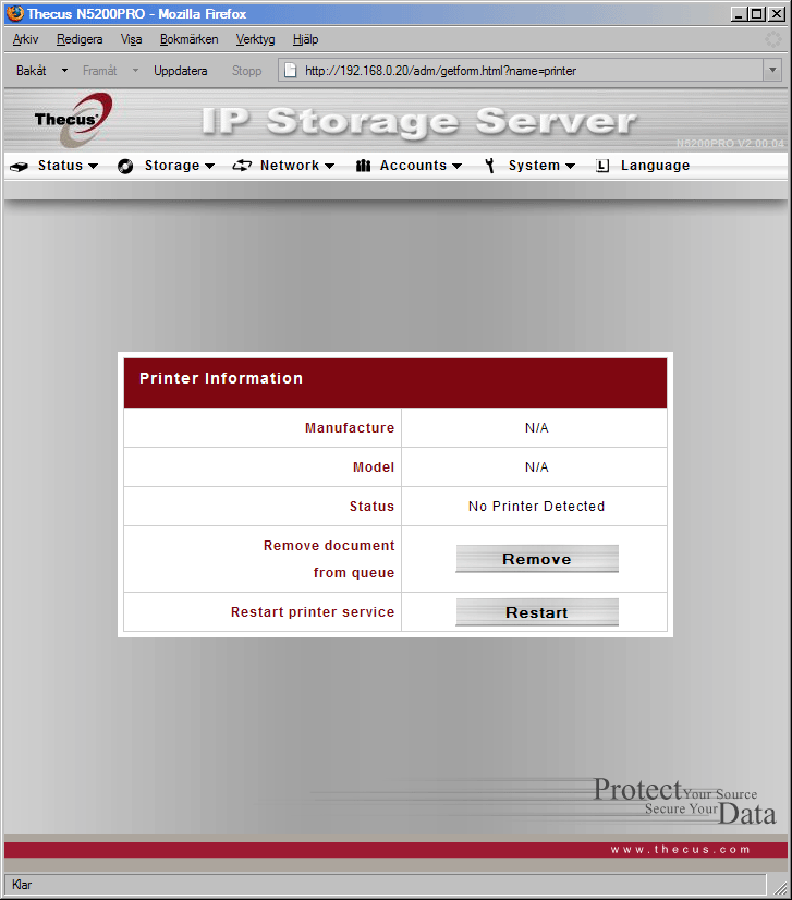

Thecus N5200 har två stycken USB-portar och har man en skrivare som man vill kunna nå från alla datorer i hemmet eller på kontoret kan man göra den till nätverksansluten skrivare. På Printer-fliken kan man se aktuella skrivare som är anslutna och vilken status dessa har. Vill man ta bort dokument från en skrivarkö kan man även göra det från denna vy.

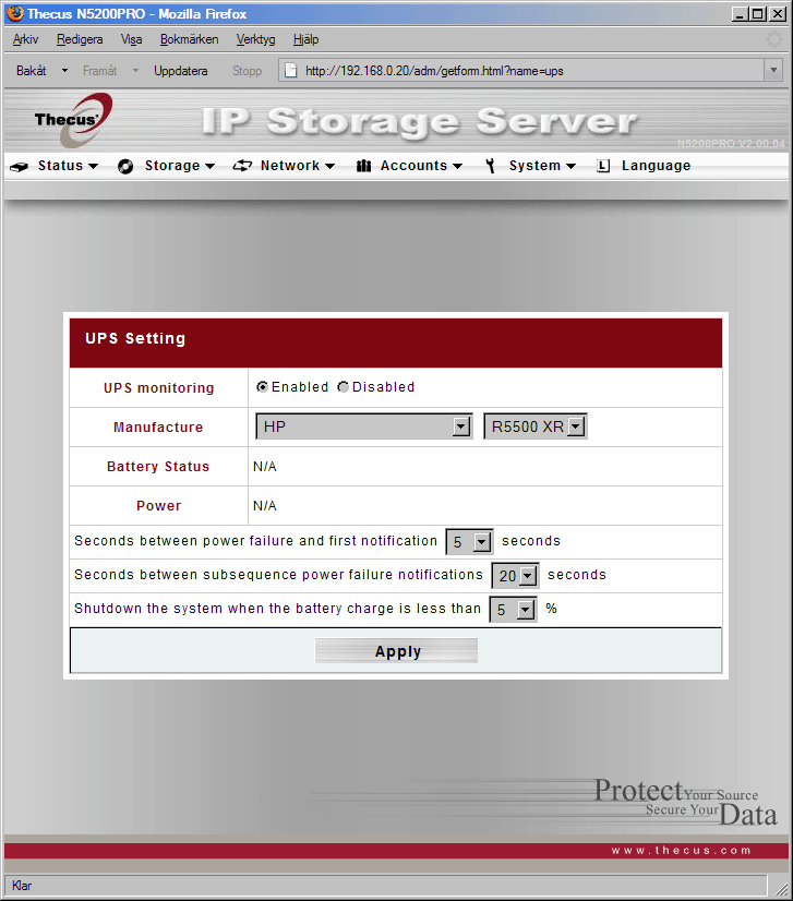

Har man en UPS kan man ser batteristatus samt om den är aktiverad via UPS-sidan i webbgränssnittet. Man väljer först tillverkare och modell och får sedan alternativ beroende på modell. De flesta UPS-tillverkare finns med och totalt finns det 66 stycken att välja på, nästan oavsett märke på UPS lär man hitta sin modell.

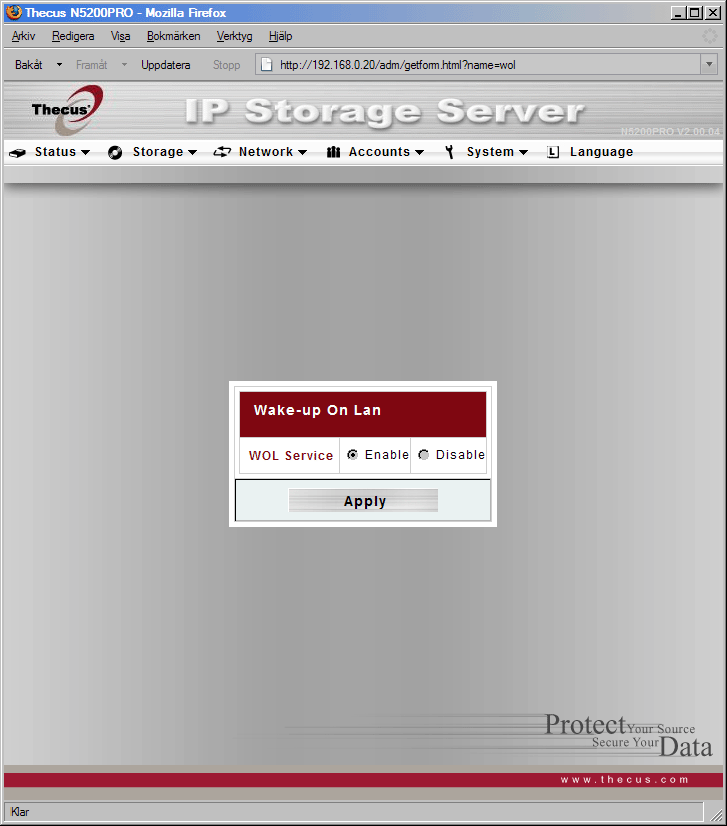

N5200 stödjer Wake On Lan, eller WOL som det brukar kallas. Funktionen gör att man kan starta enheten via nätverket. Så värst mycket inställningar finns det inte här, på andra NAS-servrar kan man exempelvis välja att startkommandot skall komma från en specifik MAC-adress vilket kan vara smidigt om man har många datorer på nätverket, men detta saknas på N5200.

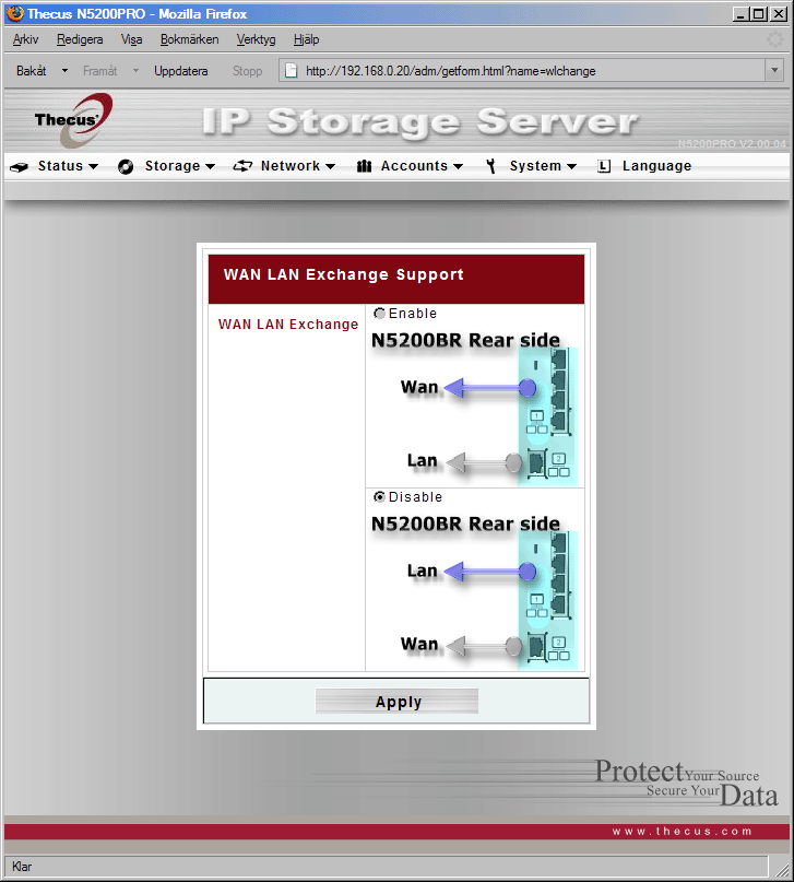

Nästa menyval låter användare "byta" sida på WAN och LAN. Det finns anledningar för varför man skulle vilja detta, men en vanlig användare behöver troligen inte bry sig om denna funktion.

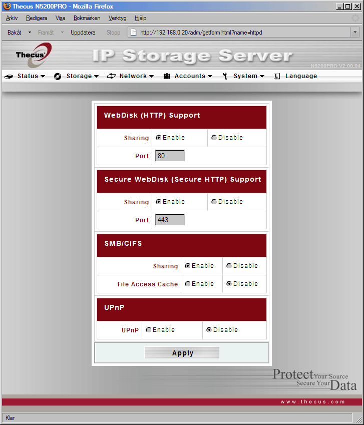

Nästa sida behandlar webbgränssnittet. Thecus kallar detta för Webdisk och via inställningarna på denna sida kan vi byta port, stänga av det eller ändra till krypterat läge (https, secure http). Om man inte använder enheten för att dela filer via SMB/CIFS finns det även en inställning för att stänga av detta helt – smart! Om man vill att enheten lägger vanliga filer i sin cache finns det möjlighet till det vilket kan vara mycket smidigt om man har många små filer som ofta läses på ett nätverk. Sist men inte minst kan vi aktivera eller deaktivera Universal Plug n' Play (UPnP).

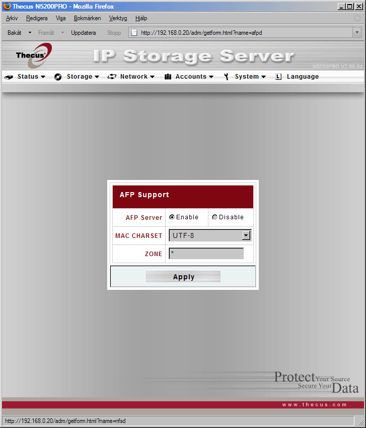

Ni som använder datorer från Apple lär gilla att enheten stödjer fildelningsprotokollet Apple Filing Protocol som kallas AFP eller Appleshare i folkmun. Har man inga Apple-baserade datorer på sitt nätverk kan man stänga av funktionen samt välja vilken teckenuppsättning man vill använda. Denna står som standard på UTF-8.

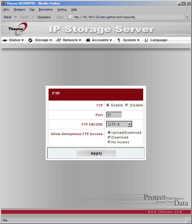

Vill man använda N5200 som en FTP-server går detta utmärkt. Fliken FTP har en del inställningar att bjuda på. Det går att välja port på FTP-servern samt vilken teckenuppsättning som skall användas (som med NFS är UTF-8 standard). Det går även att bestämma om anonyma användare (utan anvämndarnamn och lösenord) skall kunna ladda ner/ladda upp eller både och. Vi saknar dock en hel del inställningar, likt andra NAS-lösningar har inte mycket energi lagts på att göra FTP-funktionen flexibel.
Det finns en mängd programvaror till exempelvis Windows som stödjer en hel del mer funktioner än vad denna enhet erbjuder. Först och främt skulle vi önska att den hade stöd för SSL- (och/eller TLS)-kryptering. Det vore även trevligt med trafikbegränsning (exempelvis maximalt 200 KB/sekund per användare), hur länge användare får vara inaktiva innan de skickas ut och möjligtvis ett eget välkomstmeddelande. FTP-funktionen är inte särskilt utbyggd vilket är lite tråkigt.

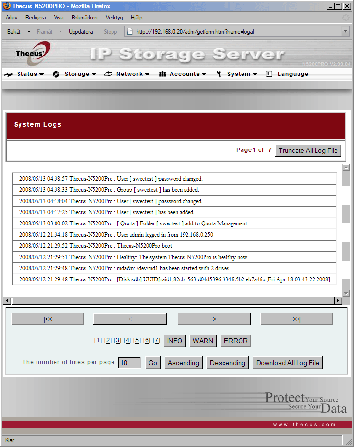

Loggar är en rätt viktig del av en NAS-server. Då de har så många funktioner är det rätt viktigt att kunna ha koll på de olika delarna. Detta gör man enklast via loggarna. Loggdelen på Thecus N5200 lämnar dock rätt mycket att önska. Varje sida innehåller till exempel bara tio stycken poster, man kan dock skriva in hur många poster per sida som skall visas vilket gör att man enklare kan få kontroll över vad som egentligen händer på NAS-servern. Själva fönstret visar dock bara tio stycken så om man har 250 logginlägg så får man skrolla rätt mycket.
Loggarna i sig är dock rätt detaljerade. Vi ser när användare skapas, RAID-volymer tas bort och när nätverkskablar rycks ur. Man kan sortera loggarna via tre kategorier: information, varningar och fel. Information är den största kategorin då allting som inte är varningar eller fel hamnar där. Det är smidigt att kunna sortera loggarna, har man en strulande hårddisk är det enkelt att se vad enheten har loggat. Det finns även en möjlighet att ladda ner loggen som en tar-fil som innehåller de tre kategorierna som textfiler. Denna funktion är mycket användbar.

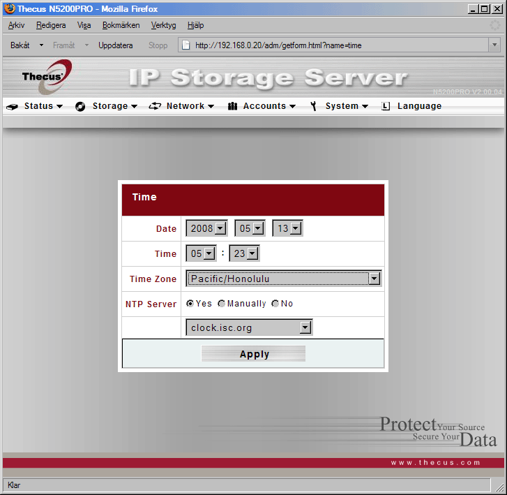

Vill man vara säker på att hålla tiden stödjer N5200 att man synkar tiden mot en så kallad NTP-server (som står för Network Time Protocol). Antingen kan man synka den mot diverse inbyggda servrar, eller en egen om man exempelvis har en NTP-server på det lokala nätverket.
