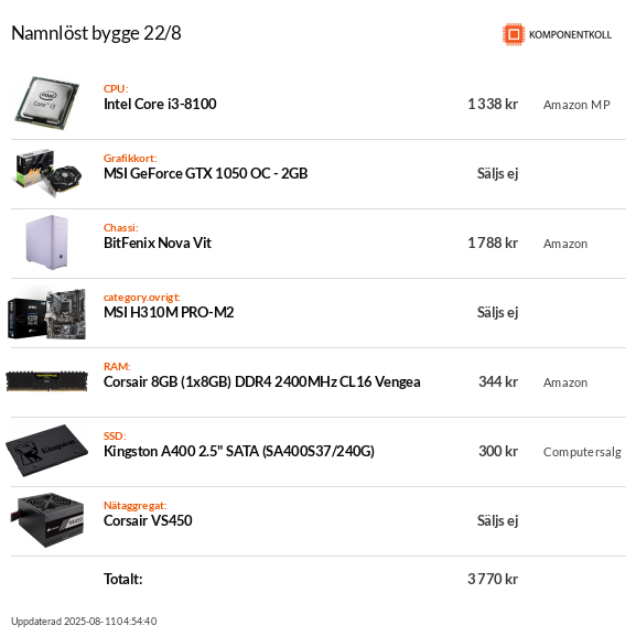

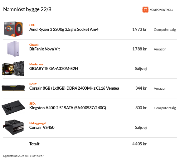

Ska hjälpa min syster att bygga en dator. Budget är så billigt som möjligt men absolut max 6000.
Dator kommer användas till surf, kontorsarbete och enklare spel som sims och sercret world.
Windows behövs inte.
Har byggt ihop 2 olika system men vill gärna ha lite synpunkter.
system 1 med i3 processor.
system 2 med ryzen.
Känns som att system 2 skulle klara av behoven gallant i dagsläget men att system 1 känns som en mer "framtidssäker" lösning då det är tänkt att datorn ska hålla i x antal år. Hur funkar det med moderkort till ryzen? hört att man behöver uppdatera bios på vissa för att det ska funka. Gäller det även på ryzen 3 modellerna?

System 2 är mer framtidssäkert enligt mig, AMD har sagt att alla "standard" CPUer fram till och med 2020 skall använda AM4 plattformen med endast en BIOS uppgradering för att kunna sätta i processorer av nyare generationer. Vilket betyder att ni om 2 år efter en BIOS uppgradeirng kan sätta i den nyaste AM4 CPU/APUn och köra utan att behöva byta någonting mer.
300 seriens chipset stödjer ju Ryzen 1xxx serien ur lådan, och för att använda en Ryzen 2xxx krävs först en BIOS uppgradering. Och för att göra den uppgraderingen så behöver du ju en kompatibel processor.
Alltså titta på ett billigt moderkort som har 400 seriens chipset istället, så slipper ni detta problem. Vill ni sedan sätta i en Ryzen 4xxx eller Ryzen 5xxx så skall det bara vara att uppgradera BIOS först och sen byta.

Tack för bra svar. Får nog kanske bli ett ryzen system.
