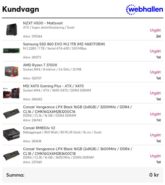

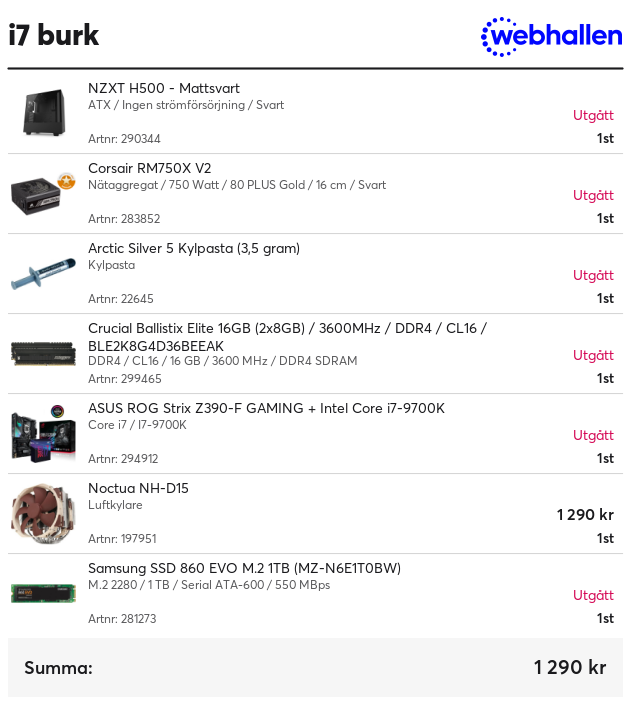

Pillade ihop en med Ryzen 3700x , och en med en i7 9700k , hamnade ungefär likvärdigt prismässigt .
Ryzen burken är utan kylare (den som följer med skall ju tydligen vara vettig ) och med en pcie Gen 4 M2 disk
i7 burken med en Noctua kylare och en billigare M2 disk

Ryzen burken :
Intel Burken :
Skärm : AOC Agon AG352UCG 35"Ultrawide //CPU : AMD Ryzen 7 3700X Processor (Stock ) //Moderkaka : MSI X570-A PRO // GPU : ASUS GeForce RTX 2080 Ti 11GB kyls med Kraken X53 // RAM : Corsair Vengeance LPX Black 32GB 3600MHz DDR4 CL18 // SystemDisk : Corsair Force MP600 SSD M.2 - 1TB
Chassi : Fractal Design Meshify C //PSU : Corsair RM850x V2 / 850W

Tips: Alla Noctuas kylare kommer bundlade med deras egna NT-H1 kylpasta (den senaste med a12x25 fläktarna får man med NT-H2). Så om du absolut inte måste ha arctics så kan du plocka bort den från Intel-kundvagnen

Du kan skippa AS5 i båda kitten. Intel skulle kunna ha billigare minnen, Ryzen vill ha 3600MHz för optimal prestanda, där är de värt det.

Skippa kylpastan också, det sitter redan på Prism Wraith.
Sen ska det ju tilläggas att 9700K bara är lite bättre i spel. I allt annat är 3700X betydligt bättre då den inte har strypt HyperThreading (16T kontra 9700K 8T).

Moddade lite , om jag skippar x570 å tar en x470 bräda (som skall vara klar för nya Ryzen) så vart den en lax billigare
Kastade på ett 850w nätagg ist (skiljde typ inget)
Plockade bort kylpastan (ligger med av gammal vana )
Kruxet e ju minnena .... 3600 eller 3200mhz , Ryzen tjänar på 3600mhz , men frågan e hur mycket , nog för att jag har råd , men vill inte elda för mycket för kråkorna ,16 gb lär räcka , och enkelt att uppgradera om så skulle behövas , lade med båda i kundvagnen
Och ja , jagar inte "bästa pris" , handlar på Webhallen , bor nästan granne med dom och gillar dom helt enkelt (och har lite rabatt), samt kommer inte behöva mer än 1 Tb disk då jag typ inte har nått lagrat (har en 500gb SSD nu sen 6 år , funkar finfint med ca 80gb ledigt fortfarande )

En sak att tänka på med x570 vs x470 är om du vill göra en uppgradering av processorn i framtiden (vi vet ju redan att det kommer en 16-core Ryzen i höst tex.) så är x570-an nog lite mer framtidssäker. Å andra sidan så kanske den här processorn håller såpass länge att du kommer vilja byta allt ändå. Men iallafall, när det gäller AMD så finns det betydligt större möjligheter att en framtida generations processor funkar på moderkortet om det inte är allt för gammalt (vid det laget kanske PCI express 4 också är relevant).

Moderkortet är bättre än jag först tänkte mig. X470-moderkort i sig är inte bättre än B450-moderkort, även om det du har valt är ett bra sådant. Det som spelar roll om du är ute efter fläskig CPU, är VRMen på moderkortet. Utöver det så är det alltid nice med 2st M2-portar. VRMen har du en fin lista på här:
Sweclockers: Tråd om VRMs inför Ryzen 3000
Och ditt kort har en VRM på 272A samt 2x M2-slots, så bra val
M2 SSDn som du har valt är dock inte en riktig NVMe-disk, utan använder SATA-gränssnittet och är därmed inte snabbare än en vanlig SSD. Välj en Webhallen: MP510 960GB istället om du vill ha en snabb disk.

med lite tur så har priserna på x570 hamnat på rätt sida 2k till slutet på aug då beställningen sker (som många tidigare talare , även om x4xx brädor funkar så vet man inte om kanske 2 gen Ryzen till så e dom nog out of date), samt att det kommer bli 3600mhz minnen , ingen ide och snåla , då kommer jag bara sitta och skylla på mina slöa jävla 3200mhz minnen när jag dör i PUBG
och tack för tipset på M2 disken @Icecrystal , det visste jag inte

Gällande minnen så finns det en mellanväg också. 3333/3400/3466MHz-minnen med CL16 är bra snabba de också och ett bra alternativ då de inte kostar skjortan, t.ex:
