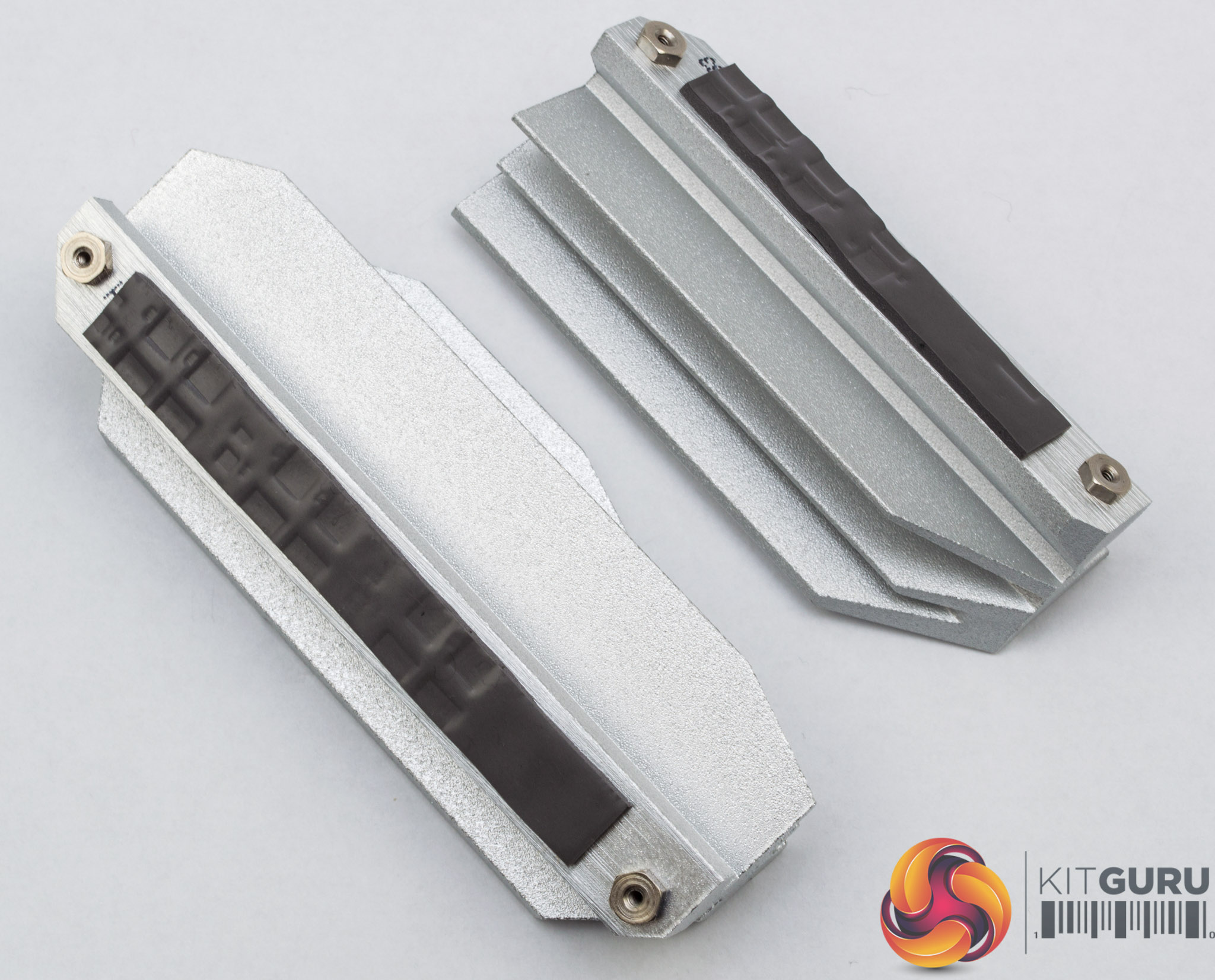

En iten update. Att vända fläkten om gav lite bättre kylning över VRM. någon som vet ifall det kan vara värt att byta thermal pads på VRM heatsink ? någon som testat. tack på förhand.

Absolut. Vad du får ha koll på är tjockleken på dom.
En del vrm sitter väldigt löst och går inte att skruva fast utan är bara fästa med en "plopp"
Har du för tunna så får du ingen kontakt.
Edit: Om ditt moderkort är ett ASUS ROG Strix Z370-E Gaming så ser det ut så här.

https://www.kitguru.net/wp-content/uploads/2017/10/ASUS-ROG-STRIX-Z370E-Gaming-KitGuru-19.jpg
okej. ska se om jag kan finna storleken på padsen.
