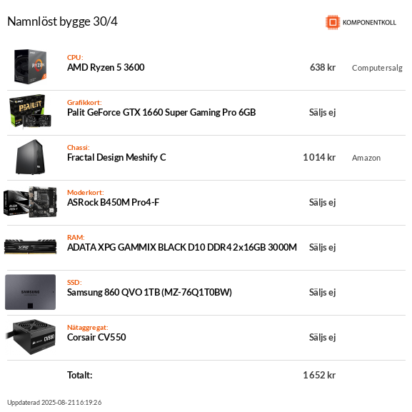

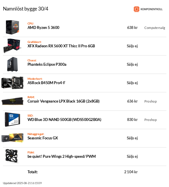

Hej Isac!
Vad spelar du för spel? Vad har du för datorskärm? Vad har den för upplösning? 1080p? 1440p? 4K? Vad har den för uppdateringsfrekvens? 60Hz? 75Hz? 100Hz? 120Hz? 144Hz? 165Hz? 200Hz? 240Hz?
CPU
har gärna med ett nvidia kort
Finns födelse med både Nvidia & Radeon.

Chassi
Kolla på ett tyst och svalt mesh chassi.
Silent chassin är tystare vid idle för att det stänger in alla små ljud medan mesh chassin kommer att vara tystare under load då fläktarna kan snurra långsammare.

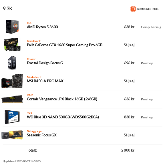

Moderkort jag hade kollat på är
ASRock B450M Pro4
ASRock Fatal1ty B450 Gaming K4 eller MSI B450M MORTAR MAX om man vill ha två M.2 platser med NVMe på båda
MSI B450 GAMING PLUS MAX eller MSI B450-A PRO MAX om man vill ha bättre VRM
ASRock B450M Pro4 är otroligt mycket moderkort för pengarna. Antagligen varför det säljer slut hela tiden. Bra VRM (2x SM4337 2x SM4336), utmärkt VRM kylning, 2 stycken M.2 platser, 4 RAM slots.
ASRock B450M Pro4 VRM kylning (samma som Asrock Fatal1ty B450 Gaming K4) :

MSI B450 GAMING PLUS MAX har samma utmärkta VRM som MSI B450 TOMAHAWK MAX (2x 4C029N & 2x 4C024N), en extra PCIe slot, två extra interna USB 2.0 portar, förlorar bara en USB Type-C port och kostar mindre.
MSI B450-A PRO MAX har också samma utmärkta VRM som MSI B450 TOMAHAWK MAX (2x 4C029N & 2x 4C024N), en extra PCIe slot, två extra interna USB 2.0 portar, förlorar bara en USB Type-C port och kostar ännu mindre.

RAM stickors minneschip tillverkas av Micron Technology, Samsung Semiconductor & SK Hynix.
I princip alla tillverkare av RAM stickor använder sig av minneschip från alla tillverkarna så tillverkaren av RAM stickor spelar ingen större roll. ADATA, Corsair, Crucial m.fl. har livstidsgaranti.
Välj 3200MHz CL16 eller 3600MHz CL18 minne beroende på hur mycket du vill spendera.
3200MHz är sweetspot. 3600MHz kan ge en liten boost.

SSD vill du ha en med Dynamic random-access memory (DRAM) för annars är den långsam och har kort livslängd.
SSD:er utan Dynamic random-access memory (DRAM) cache är långsamma, ibland långsammare än en hårddisk (HDD).
Saknar Dynamic random-access memory (DRAM) cache. Undvik helst.

PSU
Seasonic FOCUS GX har semipassiv fläkt, modulära kablar & 10 års garanti.
Seasonic FOCUS GX (tidigare FOCUS PLUS Gold fast nu utan kondensatorer på kablarna) är en serie modulära, kompakta, tysta, semi-passiva nätaggregat med hög verkningsgrad.

Vill du spara pengar här (inte rekomenderat) kan du kolla på typ Corsair CV.
Corsair CV är en prisvärd nätaggregatsserie. Bronze certifierat.
CV är mellan VS och CX serien, lite närmre VS serien, men också väldigt mycket närmare VS serien i pris.

CPU kylare
Wraith Stealth som kommer med Ryzen 5 3600 är okej. Du kan uppgradera till Cooler Master MasterAir MA610P om du väljer ett chassi som den rymms i annars be quiet! Pure Rock eller Deepcool GamMAXX 400 & Cooler Master Hyper 212 Black Edition om du vill ha en snyggare.
Fläktar
Två, som de flesta chassin kommer med, är lagom många fläktar. Tre är lite bättre, fler än tre är knappt bättre.
