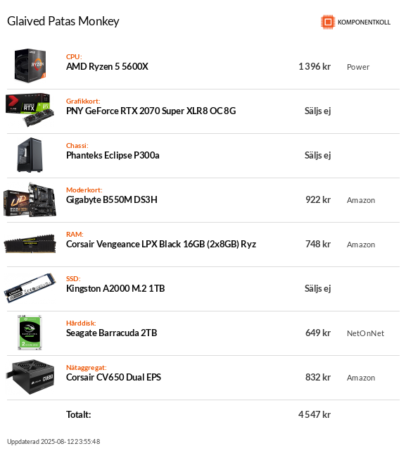

Hej!
Jag ska köpa en nya komponenter till en ny stationär dator som skall införskaffas på Black Friday. Jag har redan införskaffat ett grafikkort, PNY GTX 2070, men jag klarar mig såklart inte på bara det. Jag är inte påläst angående datorer och skulle därför vilja kolla mer er experter.
Jag slog ihop denna via komponentkoll, men vet inte om den är så bra. Ni får gärna återkomma med förslag då jag är ute efter maximal kvalitet per krona (jag är student). Är det något man bör kika på extra noga under Black Friday? Något som brukar gå ned i pris?
Tack på förhand.
Känner du att FPS är viktigt så kan du slänga in några hundra till över 3600X och nå 5600X: https://www.cpubenchmark.net/compare/AMD-Ryzen-5-3600-vs-AMD-...
Annars skulle jag rekommendera 3600 då du får likvärdig prestanda.
Chassit har nämnvärt dåligt luftflöde i fronten då det inte är mesh utan ett skumfilter: https://youtu.be/6EJr80iJU4g?t=295

Tyvärr skulle jag inte köpa en ny dator nu till Black Friday. Vissa komponenter är förstås okej, speciellt såna som inte blir så mycket sämre med generationerna (lagring, nätagg, chassi, ram-minne), men vi ligger just nu precis mellan generationer på grafikkort och processorer.
3600X och 2070 Super ger antagligen inte vidare bra pris/prestanda, eftersom hoppen är stora upp till RTX 3070 och 5600X. De är i sin tur också rätt dyra, och svåra att få tag på, när de både är nya och inga billigare varianter har släppts.
Jag skulle rekommendera att du köper delar som du hittar till bra pris, men väntar lite med grafikkort och processor. Mot jul eller i början av nästa år lär Ryzen 5600 (utan x) och t.ex. RTX 3060 Ti och RX 6700 XT släppas, och de lär ge bättre pris/prestanda.
Om du vill kan du söka upp begagnade delar också, som t.ex. begagnade Ryzen 3600 och RX 5700 XT. Det finns en del såna på marknaden, och du får oftast rätt mycket för pengarna.
Men köp inte gamla grejer för nypriser nu när det är rätt stora hopp mellan generationerna.

Sen skulle jag också rekommendera att köra på ett modernare chassi än Focus G. Phanteks Eclipse P300A är t.ex. ett klart bättre altenativ: https://www.webhallen.com/se/product/312288-Phanteks-Eclipse-...
Eller Be Quiet Pure Base 500: https://www.proshop.se/Chassi/be-quiet-PURE-BASE-500-Chassi-M...

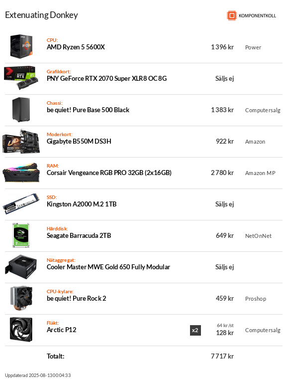

Tja, grafikkortet är den komponent som du vinner mest på att köpa begagnad, så det är väl att köra på med nya grejer så.
Jag skulle föreslå ett bättre nätagg, och att köra på Be Quiet-chassit istället. Sen skulle jag också byta ut processorkylaren och sätta till några fläktar.
https://komponentkoll.se/bild/dPRid.png
Det är ingen dålig poäng, men vill han ha mer bang for the buck så räcker nog 16gb, och om han vill uppgradera så är det ju otroligt enkelt när han har 4st ram-platser.

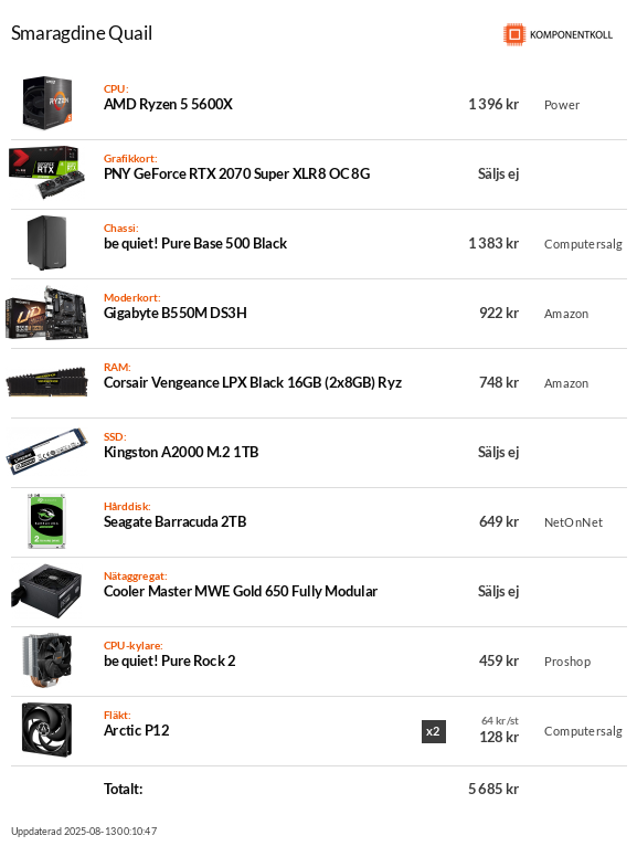

Tack igen. Något likt denna (med 32 gb ram)?
Och när kommer nästa generationens grejer och bör man vänta på dessa enligt er?
Skrivet av DaCriticalOne:
Tack igen. Något likt denna (med 32 gb ram)? https://komponentkoll.se/bild/PPqij.png Och när kommer nästa generationens grejer och bör man vänta på dessa enligt er?
Nja, AMD:s nya generation (zen 3) har ju precis anlänt så jag tycker att det är bra läge att bygga nu. Kör på säger jag!

Med denna bifogade setup? Eller har du någon ytterligare poäng att tillägga?
Om du har lite tålamod så vänta till dess att nya zen 3 finns i butikshyllorna (gissningsvis i början av januari). Alternativt kan det ju komma riktigt bra erbjudanden på zen 2 processorer under mellandagsrean. Hittar du en 3600x under 2000 kr skulle jag välja den framför 5600x, alternativt en 3600 (utan x) för ca 1500 kr. Sådana erbjudanden är helt klart möjliga.
