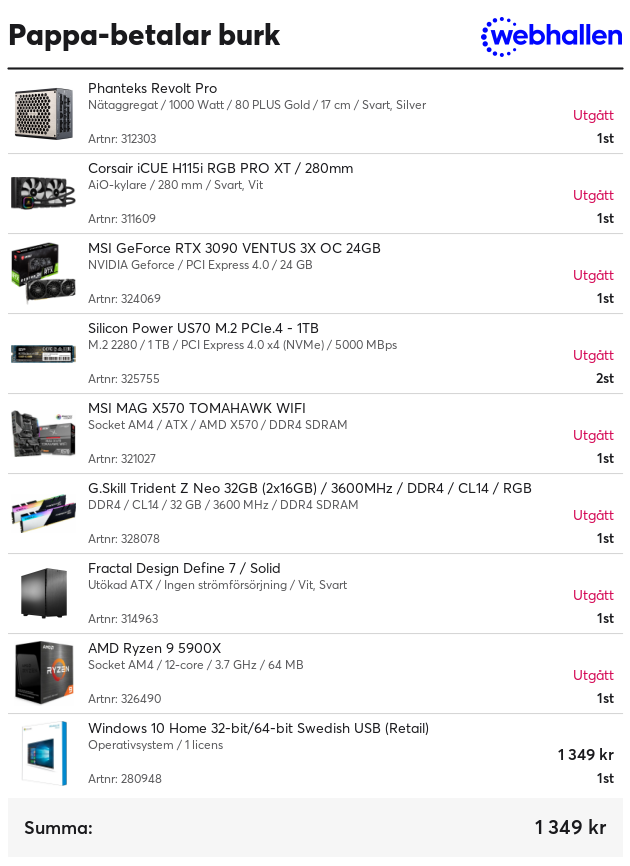

Pappa-betalar-burk!
...åt pappa. Kommer köpa hos Webhallen tack vare rabatt så det blir dom som får bygga ihop. Kommer användas till allt möjligt, bild- och videobehandling, jobb(minneskrävande) men även vr-gaming etc. Har bestämt mig för 5950X och 3090. 3090 har jag redan om nån undrar varför det blev just MSI Ventus.
Men tacksam om nån ser nått som inte är kompatibelt eller flaskar ... Eller om det kan bli mycket vassare för en slant till någonstans, minnena t.ex. Har försökt läsa på om minnen men verkar vara en djungel.
Tack!
Chassi-Jesus 📦
Jag skulle satsa på ett större chassi. Tror bokstavligen inte att RTX 3090 Ventus får plats med den kyllösningen monterad i fronten. Alternativ kan vara exempelvis Fractal Design Meshify 2 eller Phanteks P500A.
Skrivet av JonasT:
Eller Phanteks Enthoo Evolv X med den budgeten, förutsatt att op tycker det är snyggt förstås.

Om jag hade varit du hade jag satsat på en annan kylare, har haft två av den du rekommenderar och pumpen är rätt högljudd liksom fläktarna. Corsairs 280mm-lösningar kommer ha minst samma prestanda som den du lagt i korgen, men vara tystare. De kommer med en ny serie nu, "Elite Capellix", som i min mening dessutom är snyggaste kylaren. Rekommenderar någon variant av H115, eller om du vill köra 360mm, h150. Har provat de flesta AIOs som finns faktiskt, och Corsairs är bäst. Kommer du över ett billigt ex av Asus ROG 360mm Ryujin så är det också en bra kylare, då har du noctuafläktar med, men tyvärr är den rätt dyr. Hade iaf definitivt inte köpt den du länkar.
Vidare är nätagget väldigt dyrt, men du kanske behöver just det för särskilda anslutningar till ditt 3090? Annars hade jag köpt ett Seasonic guldklassat för mindre peng.
Vill också göra dig uppmärksam på att chassit du valt är från 2017, snart fyra år gammalt. Det ligger efter när det kommer till temps på grafikkortet framför allt - haft fem stycken av dessa. Det kommer funka för dig (OM GFX rent fysiskt får plats), men du skulle få avsevärt bättre stats med ett anant chassi, typ Phanteks 400A, Corsair 4000D Airflow (finns också i vitt om du går igång på det). Föreställer mig att ett 3090 kommer vara mer krävande om kylningen.
Slutligen hade jag rekommenderat dig att, vilket chassi du än väljer, ha ordentliga fläktar till det. Såvida du inte kör ytterst lätt på grafikkortet hade jag kört en 280mm AIO monterad i toppen som blåser ut (om det får plats för minnena), och två 140mm som blåser in, alltihopa Noctua. Hade funkat att frontmontera rad också, men då får grafikkortet uppvärmd luft. Hursom, dessa fläktar kostar några hundringar extra, men i ett bygge av den här kalibern tycker jag inte det är så mycket att orda om för med standard casefläktar kommer det bli svettigt och högljutt.

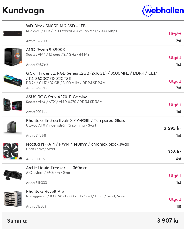

Som jag ofta nämner i andra trådar. Lägg lite pengar på chassit. Ett lyxigt chassi lyfter hela datorn. Kostar inte så mycket extra om du är uppe i den summan. Exempel är Phanteks Evolv X eller Be Quiet Dark Base 700 eller 900 v.2. Sen fyller du chassit med Be Quiet eller Noctua fläktar.
Sedan har Arctic Cooling en väldigt prisvärd 360mm AIO kylare.
Eller varför inte NZXT's värsting med display som visar temperatur?
Annars kan du spara in lite pengar med detta. Men om du behöver 5950X kör på den.

Tack, den blev faktiskt fel. Den som skulle ligga med i builden var Fractal Design 7 men ska kolla upp era förslag. Självklart ska jag lägga lite på ett trevligt chassi. Får dock gå på något av era tips då jag inte kommer ha möjlighet att titta på några irl

Rimlig fråga. Såg dock att det inte var någon jättevinst och inte i alla lägen. Dessutom jobbar Nvidia på samma boost för både Intel och AMD så tror de drar ifrån ytterligare. Och så är det december på 6900XT vilket innebär nästa år nån gång, 3090 har jag nu
Skrivet av fesoj:
Toppen tack, då blir det en Corsair kylare istället!

Rätta mig gärna om jag har fel men tror x570 Tomahawk bara har 1x m.2 slot som är pcie-4.0 & den andra är 3.0. Köpte själv ett av dom där m.2 stickorna idag på rean.
Ryzen 9 5900x | XFX 7900 XTX | x570 Tomahawk | 32gb G.Skill Ripjaws 3600 16-16-16-36 | Massdrop HD 58x's | Edifier R1700 | Moddade Koss Kph30i | Fiio k5 pro | Moddat GMMK Pro
Skrivet av element90:
Ja det märkte jag, de är slut nu
Jag tror den har 2 4.0, om inte får det bli någon annan
Verkar vara PCIE4 på båda.

Skulle utan tvekan välja Arctic Liquid Freezer II 280mm. Fördel är ju ett otroligt bra pris men dessutom bästa 280mm AIO på marknaden just nu: https://www.prisjakt.nu/produkt.php?p=5266993
Recension: https://www.youtube.com/watch?v=KPaSEGe6ML0&ab_channel=Gamers...
Sen skulle jag verkligen fundera på om 3090 behövs. Du kan ju också tänka så att man kan köpa ett 3080 nu för ca 9000kr. Och sen om kanske två år köpa ett nytt grafikkort för ca 9000kr. Det borde totalt sett ge en bättre prestanda.

Ser fint ut. Jag körde på Asus TUF korten eftersom det skulle komma vattenblock till dem, installerade idag, fint som snus.
Jag hade inte snålat så där mycket på moderkortet när allt annat är premium, lite lurigt med budget bräda i mixen.
Jag hade kört lian li o11 eller nåt annat chassi som känns mer premium.
Glöm inte att pappor behöver ny skärm. LG har fina skärmar ute nu.
Har en 3 år gammal AG271QG som jag ändå tycker funkar fint så tror den får vara kvar. Ang Tomahawk så ser jag inte riktigt att den är budget vad gäller funktionaliteten med fullt 4.0 stöd, wifi 6 och vad som verkar hyfsad byggkvalitet. Skulle vara priset då
Men om nåt mobo har avgjort viktig funktionalitet som detta saknar för ett par tusenlappar till så kan det ju vara värt det iofs...
Har kommit fram till att jag är helt ointresserad av att lägga pengar på ett ”premium” chassi. Enda är att det ska vara bra kvalitet och tillräckligt stort/luftigt.
