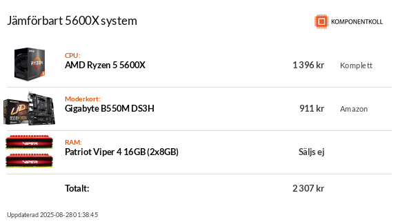

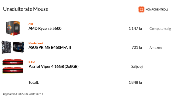

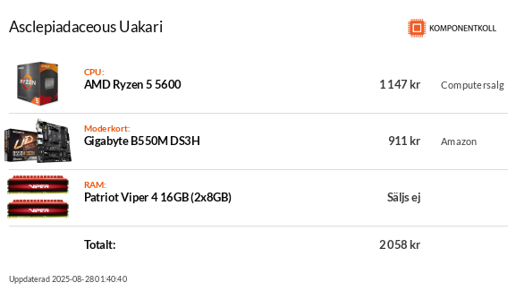

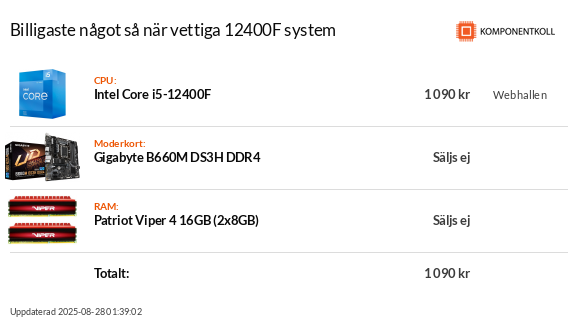

Prisjämförelse (säger inte att det är de här moderkorten och RAM stickorna du bör köpa, utan de ligger bara där för att illustrera kostnaden för liknande instegskomponenter)

5600 utan X är ett bättre val:

Bättre val än en 5600X kanske, men 12400F presterar generellt sett bättre och till ett lägre pris...

Ja 12400F presterar bättre till lägre pris, men det går att spara in på annat beroende på vad för grafikkort man vill para det med, exempelvis:
Funkar utmärkt om man inte behöver PCIE 4.0, moderkortet har BIOS flashback, så man kan uppdatera BIOS utan en processor i.
Det är dock specialfall, så generellt är 12400F ett bättre val.
