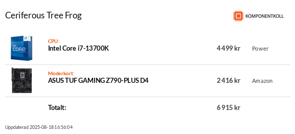

Egentligen så är det inget fel nej, men jag vill bara framtidssäkra datorn.

Moderkort och CPU
Intel har historiskt haft väldig korta generationer på samma grundplatta, dvs du kanske har 2 CPU modeller och sedan behöver du byta ut moderkort.
AMD hade ju med sin AM4 en väldigt lång period där du kunde använda samma moderkort för flera CPU modeller, eller kanske bättre beskrivet generationer av CPUer.
Om du vet med dig att du vill uppgradera i ofta i framtiden så skulle du på den nya AM5 plattformen kunna använda moderkortet längre än (fler CPU generationer) än vad du kan (historisk och säkert även i framtiden) med Intel.
Och då är frågan om du kommer att vilja använd de allra dyraste CPUerna av repektive modell. För om du gå mer mainstream så känns det för mig att AM5 skulle över tid bli det mest ekonomiska i en uppgraderings cykel av CPU (då du behåller samma MB).
Sedan är det naturligtvis så att du också "köper in" i en av leverantörerna och vad du tror att de kommer att släppa för produkter i framtiden och vad som är viktigast för dig.
Så till din fråga.
I båda fallen så kommer du att behöva byta ut MB. Fast du byter till MB som det inte kommer fler CPU:er - dvs du köper in i en "död" plattform.
Detta är OK, till och med bra ifall du vill hitta det som är mest prisvärt just nu.
Men om du vill uppgradera i framtiden så är det AM5 som är alternativet idag, och då passar inte dina minnen.
Nu blev det en jekkla massa text.. men kanske något som får dig att tänka i andra banor eller kanske bara att säga "F.. it" och vänta en liten tid och köpa ett helt nytt system.
Oavsett vilket så kan vi fortsätta bolla tankar. Finns säkert någon som är mer entusiastisk för att gå "all in" än jag som kanske kan övertyga, eller avskräcka, dig.
