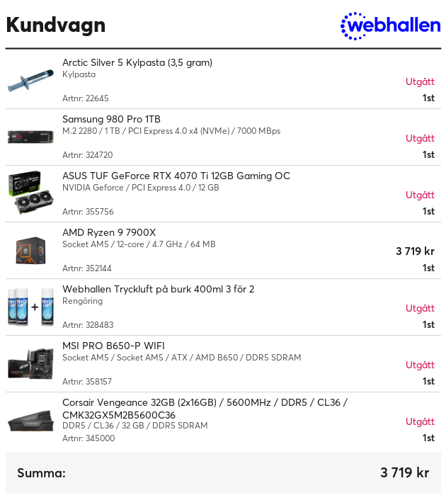

Det är dags för en uppgradering av gaming-riggen då det var några år sedan sist. Jag har plockat ihop några varor och letar efter lite feedback.
Vad har jag i datorn idag?
- 8700K, oklockad
- Något Miditower med ATX-stöd.
- Noctua NH-D15 med push/pull
- 32GB DDR4
- 500GB NVM2
- 12TB lagringsdisk
- 2560x1440 @ 144hz skärm
- G2 supernova 750W PSU
Mina resonemang är som såhär:
- Jag behåller DDR4 minnet då jag är på lite tight budget
- Skrotar lagring mot större nvme2 på 1TB
- Ny PSU pga gamla Supernova G2 har cirka 5 år på nacken.
- Fortsätter med NH-D15 men behöver AMD fästen, så inget nyköp av hel kylare.
Vad ser ni som inte jag ser?

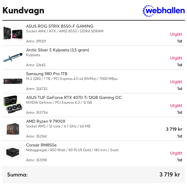

https://www.webhallen.com/api/cart-img/319201,22645,324720,355756,352144,351398
För AM5 så fungerar inte ddr4, där fungerar enbart ddr5
Om du vill behålla ddr4 så får du använda Intel.
Jag hade också valt ett annat psu då den har en konstant fläkt och inte semi passiv, dessa fläktar brukar ha aggressiv fläktkurva
Sen är 7900x inte den bästa spel cpun.
Intel i5 12600k OC 5.2GHz | Arctic Freezer II 240 | MSI Pro Z690 A | 2x 16Gb Corsair LPX 3200MHz | Asus Tuf 4070 Ti | Corsair Rm850x V3 | 2x 1Tb Samsung 980 m2 | 4x Noctua A14x25 2xT30, 1x Noctua A12x25, 3x ek loop
Moderkortet AM4 stöder inte processorn (AM5). Behåll din PSU och köp minnen DDR5 som behövs för AM5.
Överväg ett Radeon RX 6950 XT istället för 4070 Ti.
Hej tråkigt att komma med dåliga nyheter men ditt bygge kommer inte att fungera.
Du valde ett moderkort som är på am4 och en cpu på am5. Det fungerar ju såklart inte.
Jag tycker att du ska åtteranvända din gamla psu. Den borde vara tillräkligt för detta bygget. Men det kan bli lite tajt. Alltså ingen överklokning eller liknande.
Vad ska du använda datorn för? Varför köper du allt från webbhalen?

Vad skulle du rekommendera för cpu?

Reviderad kundkorg.
Behåller ddr4, antar du sparar chassi också.
Ser att jag glömde m2 så +700-1000:-
AM5 bygge
Ser också jag tog fel gpu 🤣 så +4k

Skrivet av anon297462:
Supernova G2 har 10 års garanti, 5 år är inte särskilt mycket för ett sånt nätagg.
Inaktiv
Skrivet av perost:
Kanske det inte är, tycker bara det är synd om det var på gränsen och man gör ett nytt bygge som får lida för det

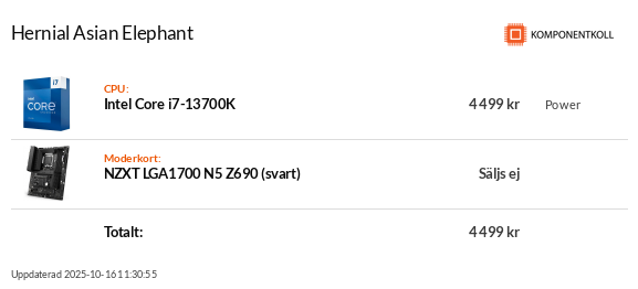

Det här tror jag du kommer klara dig bra på lång tid framöver
Skrivet av LeifSandvik:
https://komponentkoll.se/bild/ECeDs.png
Det här bygget ger riktigt bra bang for the buck.
Hade nog lagt till 100 kr för lite snabbare RAM dock.

RAM-hastighet spelar väldigt liten roll för X3D prollar:
Är behålla RAM viktigt, kör på:
eller
