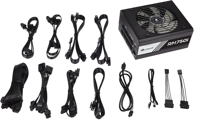

Hej, funderar på att byta ut mitt 2080ti mot ett 4070ti och min fråga är om mitt nätagg (RM750i) har rätt strömkontakt eller om jag åker på att byta det också. Mitt 2080ti drivs av två 8-pins kontakter.

Adaptern jag fick med mitt rog strix 4070ti har 3st 8 pin, men jag köpte corsairs egna adapter kabel och den har 2st 8pin som man stoppar rätt i nätagget (modulärt)

Njae, ditt nätagg verkar sakna en uppsättning kablar (12VHPWR) för de nya korten.
Dock tycks en 12VHPWR-adapter tillkomma med de flesta RTX 4070 Ti. Den pluggas ihop med 2st(?) 8-pin PCI-e.
Corsair listar att hans RMi är kompatibel eller ej(?) här, med en sådan kabel (type 4): https://www.corsair.com/us/en/s/legacy-psu-cable-compatibilit...
https://www.inet.se/produkt/6905609/corsair-sleevad-12vhpwr-p... denna köpte jag, men jag har ett RM850x V3, en som kommenterat på produkten på inet med "Funka utmärkt med mitt Nätaggregat / PSU
