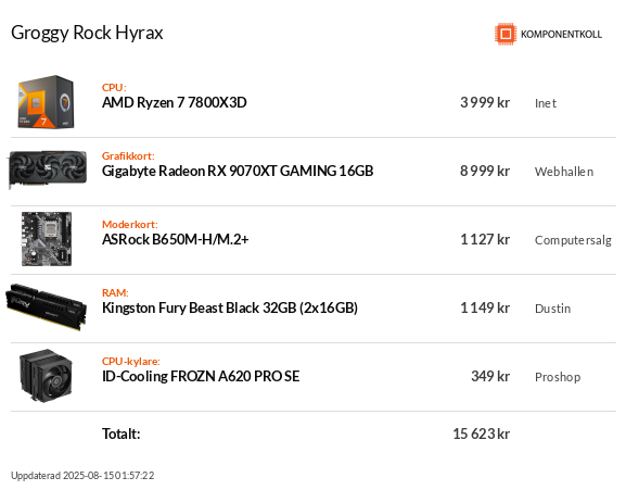

Menar du att din nya dator har 2*8gb ram? Eller 8gb ram totalt? Om 8gb ram totalt kan det absolut räcka med att bara köpa mer/snabbare ram. BF6 verkar använda ganska mycket ramminne, på vissa tester jag har sett ligger det tom över 16gb ibland.
Nu har du inte satt någon budget så blir svårt att veta,men för att du ska få något som känns klart bättre tror jag att du behöver gå på något som liknar detta:
Chassi, PSU och lagring kan du behålla ifrån föregående dator.
Men som andra har sagt, bäst att ta reda på exakt vad som går tungt för dig. Ev räcker det med att bara byta cpu/mobo/ram alternativt bara GPU.
Skrivet av Vilsten:
https://komponentkoll.se/bild/gqfDr.png
Kanske skrev lite otydligt, det är 2x8gb. Ja jag får nog kolla nu i helgen och försöka ställa diagnos på gammelburken. Såg inte så tokigt ut dedär grejerna du länka, har inte hunnit tänka budget än utan försöker först och främst utdröna vad som släpar efter mest så att säga.
