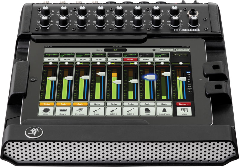

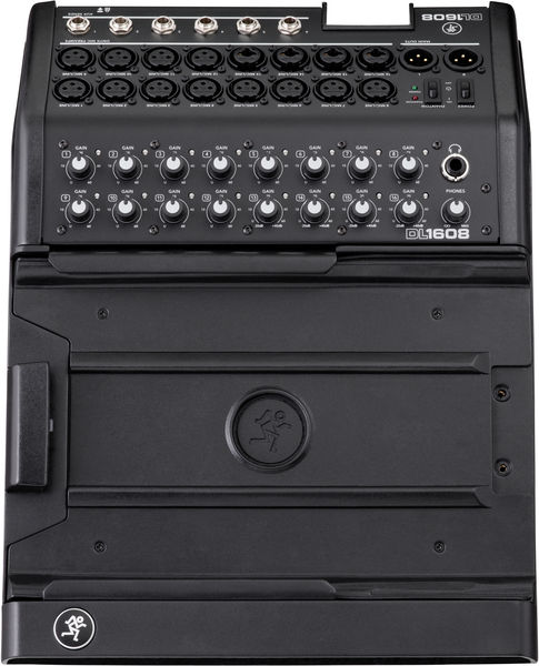

Ipadar används av en massa semipro prylar som interface om det visar sig vara ett intresse att satsa vidare på så där är det i vart fall lugnt, tänk en mixer där man trycker in ipaden som interface och det följer ofta med nån mjukvara
https://www.thomann.de/se/mackie_dl_1608_lightning.htm
