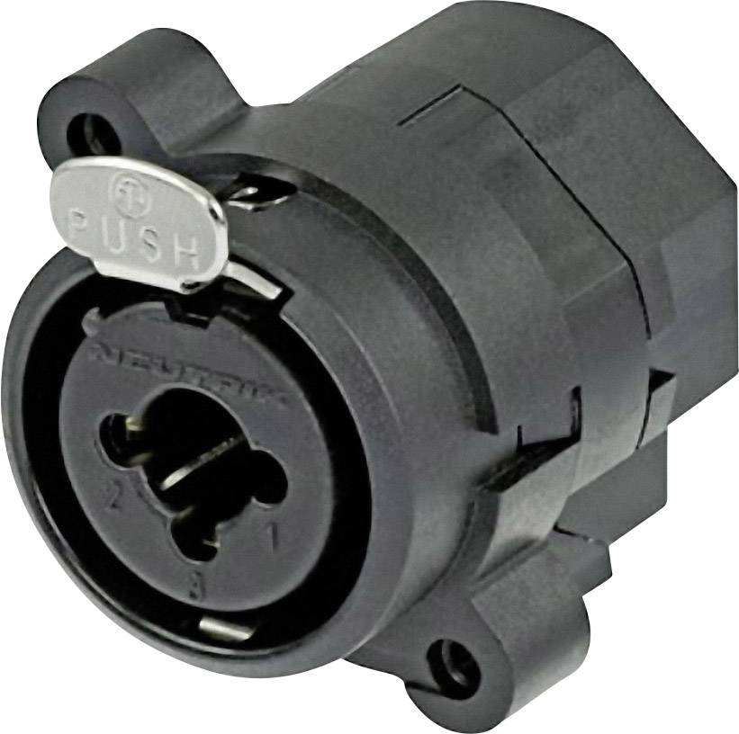

Neutrik gör en kombinerad xlr-telekontakt och den gör det också omöjligt att av misstag koppla ihop 2 signalkällor via samma ingång vilket din föreslagna adapter skulle möjliggöra så Neutrikkontakten är mycket säkrare än den typ av kabeladapter med 2 oberoende kontakter i in-änden du frågar om.
Neutrik NCJ9FI-S
De finns i ett par olika versioner för chassimontage men det går ju att sätta dem i en liten "kabellåda" om man bygger nått eget och vill ha det som "kabel"
