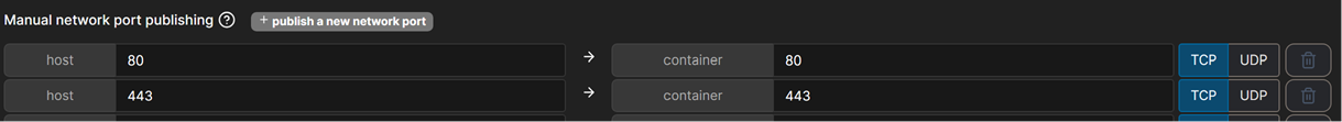

Och måste du dessutom ha tillgång till alla portarna i docker containern? Räcker det inte med att du exponerar de nödvändiga portarna direkt på docker hosten med hjälp av "ports" direktivet, exempel nedan
Följande exponerar port 80 och 443 i docker containern mot samma portar på NUC-maskinens IP-adress varpå du exempelvis kan exponera dessa mot omvärlden med en enkel port forward i routern in mot IP:t på NUC:en.
Edit:
Du kan förstås mappa vilken port som helst på NUC:en mot önskad port i containern, och sedan köra port forwarding mot den port du väljer, om du vill undvika port-konflikter om du exempelvis redan kör en webbserver direkt på NUC:en som ett exempel.
