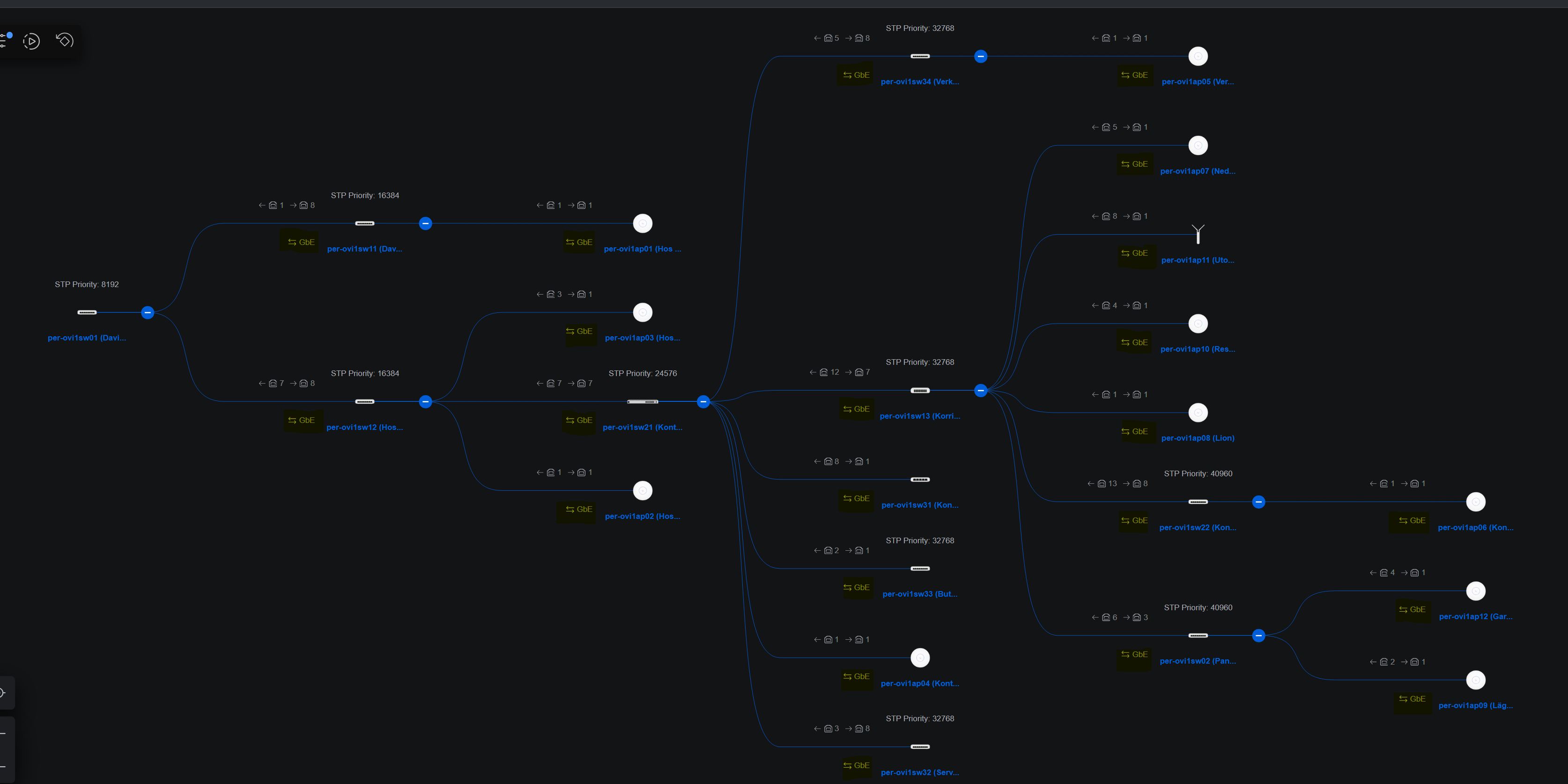

Jag kan tycka att eventuell kapacitetsbegränsning på grund utav dåligt kontakterad kopparkabel redan borde vara uteslutet, men det skadar inte att säkerställa detta, mätprotokoll på samtlig kontaktering bör finnas. Därtill säkerställande att det inte har smygit in defekt patchkabel. Men du bör ju kunna utläsa länkhastigheter i topologin i Meraki-kontrollern precis som du kan göra i UniFi:s lösning bara för att kunna utesluta fysiska begränsningar som ingen konfiguration i världen kan få rätsida på.
Exempel på topologi-vy i UniFi-kontroller med länkhastigheter markerade i gult
Om länkastigheter i hela topologi:n påvisar Gbe, och om du är helt 100% på att det inte existerar någon äldre switch av FE-modell (100Mbps) någonstans i infrastrukturen, ja då återstår konfigurationsoptimeringar såsom att säkerställa att inte layer-2 isolering är påslaget på accesspunkt(erna) som då tvingar all trafik mellan klienter på samma accesspunkt att gå via routern och därmed dela samma Gbe-interface som annan kommunikation. Vet du förresten om ni har 10Gbe i aggregeringslagret eller om allt bara är Gbe från router/routrar och hela vägen ut mot accesspunkterna?
