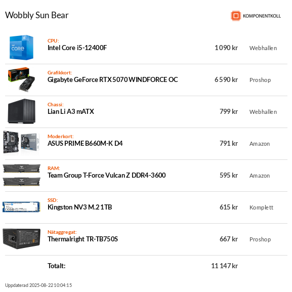

Hej,
Jag skulle behöva hjälp att plocka ihop en dator i ett mindre chassi, exempelvis Fractal Design Terra, Jonsbo Z200 eller liknande så den är lätt att flytta.
Hade velat att att den klarade av CS och LoL, även nya GTA hade varit önskvärt.
Hade tänkt mig att lägga runt 10K men om det inte är görbart så är jag något flexibel med budget.
Tack för hjälpen!
11 000 kr men utan möjlighet att uppgradera till nyare processorer som AM5, dock ruskig spelprestanda för pengarna med 5070. Är det 1080p som gäller?
