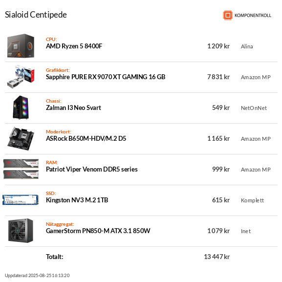

Jag skulle nog kika på en Ryzen 7800X3D som processor på AM5-sockeln (den är en del av moderkortet) och då vill du eventuellt framtidssäkra med PCIE 5 på grafikkortsplatsen, så ett moderkort av typen B650E eller B850 är nog vad du vill ha.
Sedan vill du ha RAM minst 32GB (2 stickor) i 6000Mhz med en latens på 30.
Efter det är det nog dags att välja grafikkort, där vill du nog ha ett 5070Ti/9070XT för att kunna köra de ännu ej släppta spelen, men idag klarar du dig nog på ett 5060/B580/7600. Grafikkortet är vanligtvis den dyraste delen av datorn och kan inte sällan utgöra 50% av totalpriset, så där finns det mycket att tjäna på ett begagnat.
Dimensionera sedan nätaggregatet efter grafikkortet, 750W räcker oftast gott, men 850W är inte fel, se dock till att det har kablar så du slipper adaptrar om du kan.
Efter det behöver du bara välja en låda och lagring, samt eventuellt kylning, 7800X3D behöver exempelvis en kylare och lådan bör ha minst 3 fläktar.
Kolla så att du har alla 7 delar:
CPU, GPU, PSU, MoBo, RAM, låda, kylare.
En sådan dator borde kosta runt 15 000Kr ny, begagnad kanske går att skramla ihop runt 10k.
Det här är nog den billigaste helt vita windowsnyckeln just nu: https://www.computersalg.se/i/8031421/windows-11-home-licens-... för 1145kr
*5800X|B550M|64GB|RX7800XT|GX750W|Core V21|280AIO|2TB+2TB|1440p 240Hz
AMD Ryzen 7 @4,95GHz|Gigabyte Aorus Elite(rev1.3)|Corsair 2x32 LPX Vengeance 2666C16 @3600C20|Asus DUAL OC @990mV, 3,2/2,6GHz|Seasonic Focus| Thermaltake mATX kub|Arctic freezer II| NVMe SSD PCIE 4.0x4 Samsung 980 Pro 7000/5100 + 2,5" HDD Toshiba 1TB & Seagate 1TB i RAID 0|Acer Nitro XV272Uz 27" IPS 270Hz @240Hz.
Jag rekommenderar absolut inte 7800x3d utan en billigare cpu som R5 7600 eller t.o.m am4 med R5 5600 då räcker väl för 60+ fps i de spelen. Bättre spendera pengarna på GPU'n om du vill spela med höga inställningar. Beror lite på vad du förväntar dig men ifall med Raytracing så 4070ti super minst.
Man sparar absolut på att köpa begagnat, inte minst med gpu men annat också.
Mycket är ju lagligt, inkl att använda Windows gratis, att köpa oem nyckel för 50kr eller kör Linux, det har ju kommit långt för vardaglig använding och gaming.
AM4 ökar fortfarande utbudet och värdet rejält, särskilt begagnat.
Så man får överväga hur sannolikt det är med uppgradering i en nära framtid ändå, eller om det antagligen blir lika värt att byta till en senare bas då istället. Om nu AM5, 6 eller nått helt annat.
Operativsystemet som löser nästan alla problem: Mint

https://www.sweclockers.com/artikel/40809-ramverket-uppdateri...
här är en väldigt bra tråd som tar upp olika byggen med olika budget samt tankar kring komponentval
