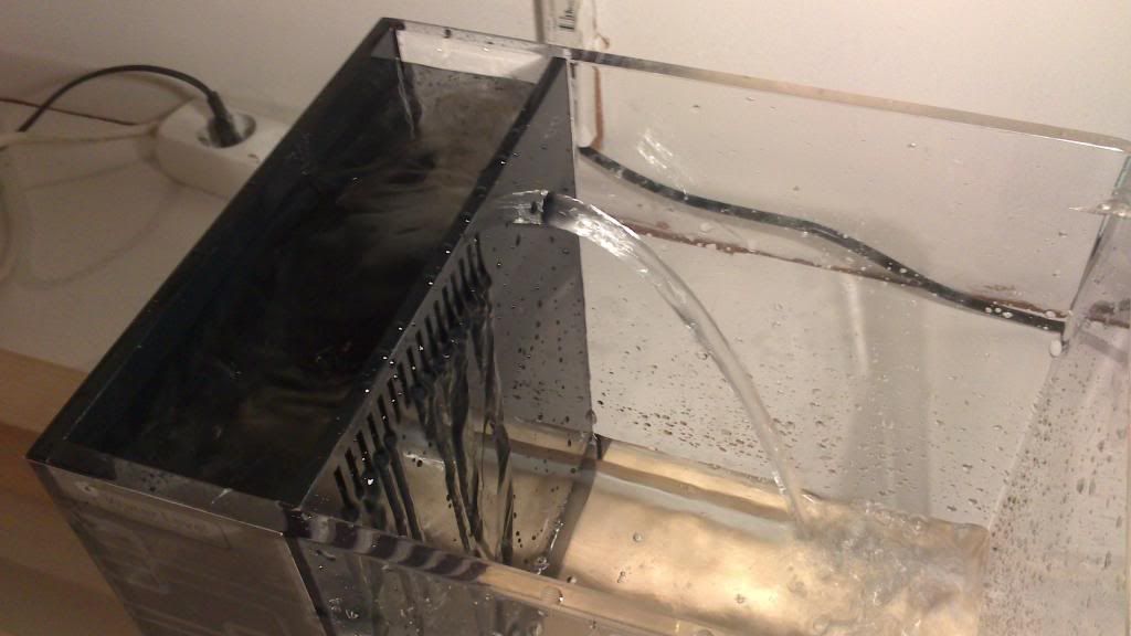

Fitting från EK monterade på akvariet och pumpen.
En flaska avjoniserat vatten, som tyvärr inte räckte till för testet, så jag fick späda med kranvatten.
ta da...
Som ni ser så blir vattennivån i bakkant ganska hög. Om detta blir ett problem så tänkte jag borra fler hål.
sedan ska bakgrunden på plats som är något lägre än bakkanten så det borde funka så här.
Bakgrunden kommer alltså silikonas mot sidorna så att vattnet måste rinna ned för bakgrunden.
Det var allt för ikväll.

Fredrikstorm >>> det porlande vattnet lät förståss men pumpen lät väldigt, till och med på max. Tackar så mycket för tipsen!!!

Efter snart två dygn i drift törs jag konstatera att akvariet är tätt.
Ikväll tänkte jag göra som fredrikstorm föeslog och köra med varmt vatten, klorin och tandborste på bakgrunden.
Förhoppningsvis går det så pass bra att jag kan silikona fast bakgrunden ikväll.
Postar en bild på akvariet med filter och en bild på labbet/förrådet
