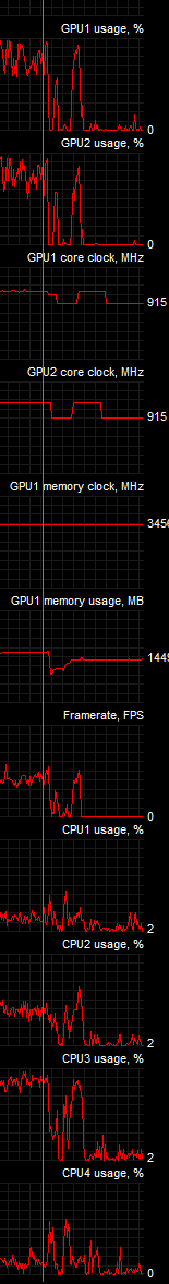

Jag kollade lite mer på exakt vad som händer när det fryser.
Eftersom det alltid fryser nästan exakt lika länge så borde det ju vara samma sak varje gång.
Gjorde en print i MSI AB, precis efter det blåa sträcket så frös spelet.
Något händer ju med VRAM, hmm

Hur mycket VRAM har du per GPU? Det ser ut som att den gör motsvarigheten till en garbage collect, dvs frigör minne som inte används. I så fall borde det vara antingen ett fel i WoT (som om det vore något nytt) eller i drivrutinerna.
Jag har 2GB VRAM.

Jag körde en vända med AB nu. Jag ser inget sånt över huvud taget. Minnesanvändningen ligger stabil hela tiden. Har du några addons?
