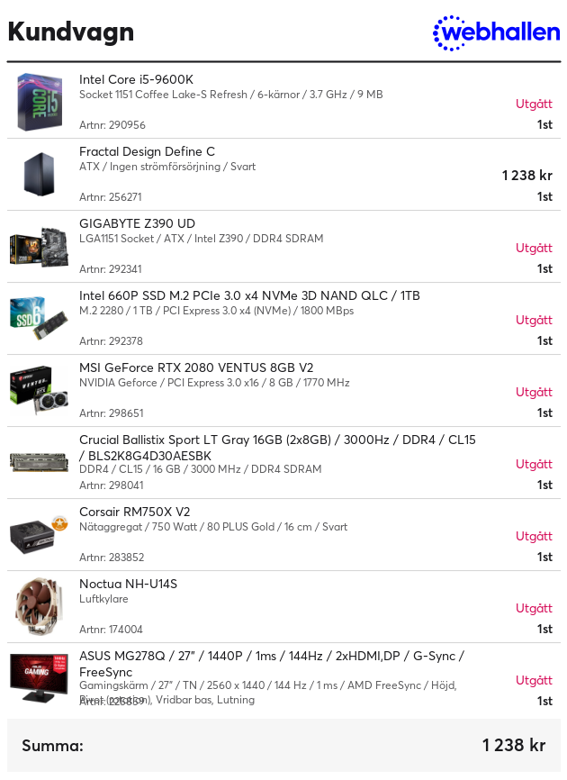

Jag får ditt bygge till runt 21500 norska vilket blir 23500 svenska. Här är ett bättre bygge för betydligt mindre utan Windows som du kan köpa på Tradera eller eBay för 100-200kr.
Kanon. Men hur blir det med frakt från så många olika ställen?
Skrivet av Kriistoffer:
Du kan klicka på bilden och scrolla ned till "köp från så få butiker som möjligt", då blir det Webhallen och Netonnet enbart, dock 200kr dyrare.
Här är om du tar allt från Webbhallen, de har dock inte två av komponenterna (GPU och Mobo) men detta bygget har bara lite nedgraderat Mobo och istället uppgraderad GPU.
Nais tack. Måste köpa från norska butiker så det är lite annan prissättning men jag ska ta många av dina tips bland annat Aoros mobo fast med wifi, 1tb m.2 istället för 500g ssd + hd, det va smart som fan och kosta inte så olika, men jag väljer evo istället då den presterar en god del bättre, men som sagt riktigt bra tänkt här, lagringsdiskar har man ju hur många som helst som ligger å slänger, så bilder osv får man ju alltid plats til på en sånn.
CPU kylaren ser också bättre ut och det MSI grafikkortet är tyst utan att ta upp hela burken så bra!

Blir en vanlig SSD 1tb efter at ha sett real-world tester så verkar det stämma att man tjänar maks 1s i laddtid på något som tar 30-40s.
Auros ultra mobo blir det.
PG297Q g-sync skärm då dom har 20% rabatt på denna i norge nu. Känner til ev. IPS-glow och BLB men känns som fördelarna uppväger i denna rigg.
