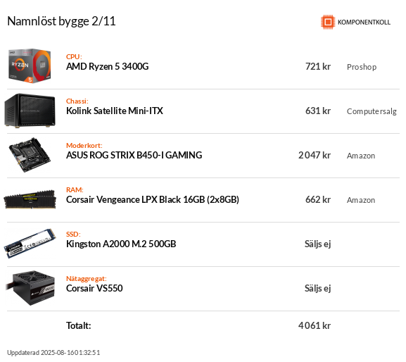

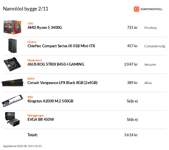

Typ såhär
Dock inte jätte billigt moderkort måste du köpa via komplett annars kommer de inte vara kompatibelt med 3000 serien dock inte fläkt lös
