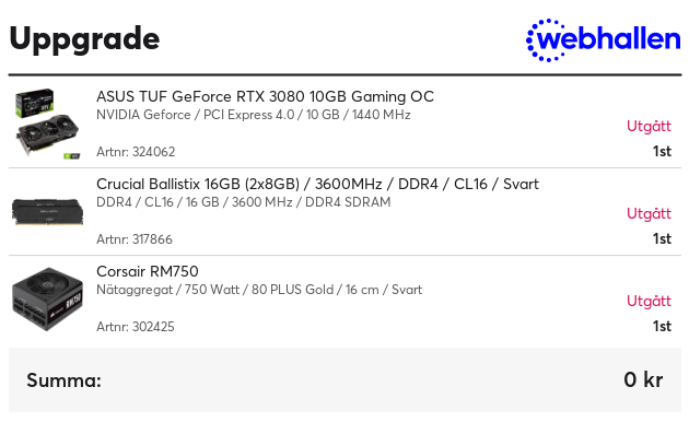

Som rubriken lyder ska jag uppgradera datorn, har kollat på att köpa en helt ny burk men har svårt att motivera kostnaden för den lilla prestandan man får kontra att bara uppgradera (rätta mig gärna om jag har fel).
Nuvarande specs:
Datorn är vattenkyld med custom loop.
i7 8700k, kan säkert pressa den till 5ghz, har den på 4.7 nu
Rog Strix 1080
16gb ddr4 2666Mhz CL 16
Seasonic 650 watt gold
2st 500gb sata ssd
Skärm: 3440x1440, 120hz (spelar alla möjliga spel)
Det jag kollat på är att byta till ett 3080 och nytt nätagg på 750 eller 850 men funderar på om man även skulle behöva uppgradera minnet, och i så fall räcker det med ett nytt 16gb kitt eller öka till 32gb?
har egentligen ingen budget så men tänkte försöka ligga på runt 12 tusen vilket och detta är vad jag kommit fram till, (funderar på att kanske även lägga till en 1tb disk också men får ser gällande det) ser det ok ut, skulle ni ändra något eller bara köpa helt ny burk? Grafikkortet behöver inte specifikt vara det men la det mest för priset.
Har även detta https://www.inet.se/produkt/6903547/cablemod-pro-modmesh-rt-s... men ser inte ut att passa till Corsair?
Mvh CLLA

@CLLA, börja med nätaggregat och grafikkort. Tror nog att du blir nöjd utan att slänga pengar på nya minnen och om du trots allt vill köpa nya minnen så köp 2x16GB då de är så pass billiga i dagsläget.
Edit: Glöm inte kolla vad för minnen ditt moderkort stödjer om du inte gjort det redan.

Blev ett 3080 amp holo, och 32gb minnen
//CLLA
