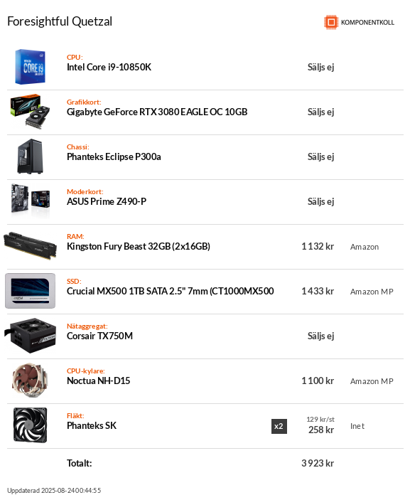

Tänkte annars om detta vore något? Vill nog satsa på Ryzen ändå och kom på att AIO kylare fanns... heh (novice på detta)
Kan nog pusha mellan 23-25 med tanke på nya releases.
Jag hade gjort följande:
-Bytt till RM750x då 850 inte finns i lager någonstans förrän typ februari nästa år plus att det gott och väl räcker med 750w.
-Valt en 5600x om det primärt är spela du skall göra då det verkar som att 5800x är den processor det har levererats minst av och är det dyraste valet sett till pris/prestanda (jämfört med 5600/5900x).
-Kört på 3600mhz ram istället för de 3200mhz-stickorna du valt.
Skrivet av Actually_Jonas:
Ah, 3600mhz. Hade inte tänkt på det. Tack!
Funderade också på 5600x men jag är som många andra skadade av ''större siffror = bättre" mentaliteten.
Men AIO kylaren är bra eller?
Såg också nu att moderkortet inte stödjer hastigheter högre än 3200mhz, men på Inet går det inte att välja högre än 3200?

Skrivet av mutatio:
Du kan ändra på inets datorbyggare "Alla hastigheter" när du pillar med ramminnet, sen kolla kompabiliteten på produktens egna hemsida med produktkoden av minnena :).
Skrivet av jajmut:
Sådär, fixade till det nu!
