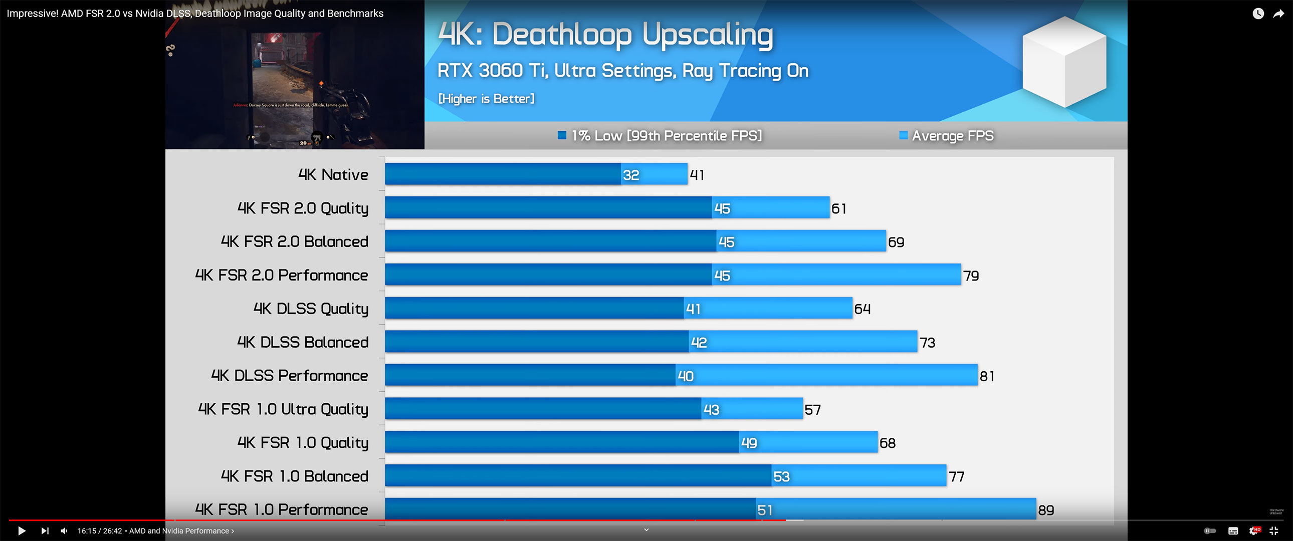

Skrivet av Alphahanne:
2-4 fps lägre samt lite lägre kvalité, större skillnad än vad det ger sken av.
Edit: med det sagt så är det skitbra med nytt! Jag ger blanka fan i om det är nvidia eller amd som kommer med godsakerna och fsr kommer bara bli bättre.
Skriver bara som jag ser det.
Skrivet av JDM:
Dock ingen eller lite ghosting vilket skulle vara en dealbreaker för mig iaf. Kolla på HUB videon när dom pratar om ghosting. Notera väggen bakom vapnet, ser förjäkligt ut.

Det intressanta är att 1% low är bättre med FSR.
Phanteks P400A RGB : Asus Prime X570-P : Ryzen 9 5900X : Corsair H100X : 32GB G.Skill Trident Z Neo 3600CL14 : Sapphire Nitro+ 6800 XT : Xiaomi 34" Curved 3440x1440 : Playseat Evolution Alcantara : Thrustmaster T300RS GT / Ferrari SF1000 Edition Add-on : HP Reverb G2
Praktikant ✨
Inte enligt våra tester.
Skrivet av JonasT:
Jag refererade till HUBs test. Där var det så, i alla fall i 4K-testet med 3060 ti.
