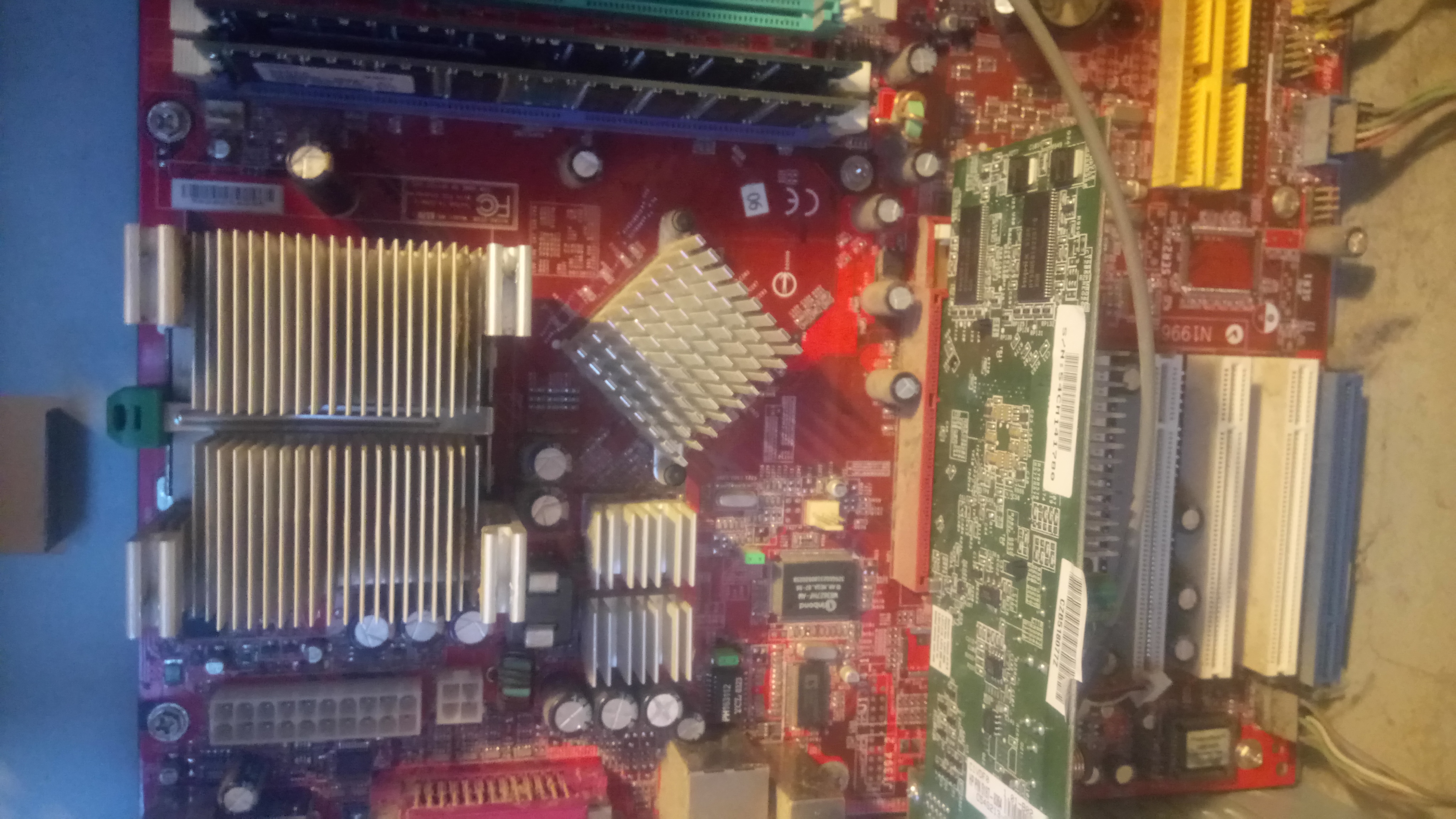

Kan det vara kondensatorerna som gör så att denna 2400+ Cpu blir för varm? Har testat samma heatsink och fläkt i en Acer Aspire T120 med en 2600+ processor i Windows Vista Ultimate vid uppspelning av video under 3 tim så blir temp 53 i ett varmt rum.
Det enda rätta om du tänker använda det moderkortet är att lämna till en verkstad som byter ut alla kondensatorer, är garanterat inte svårt att hitta någon som klarar det istället för att du ska vara där och elda upp moderkortet med jättelödkolv när du inte vet hur man gör.
De kondensatorer som inte är trasiga redan kommer att gå sönder inom en snar framtid, så byt alla.
Du har en poäng, så de kan vara dem som gör Cpu varm?

Skall nog inte vara något problem i sig, är ju laminerad glasfiber.
Problemet är mer att man kan ju kapa ledare, vilket gör att saker slutar fungera, kortslutningar, etc.
Och nej det är inte så enkelt att man bara tittar på fram och baksidan om det finns något. Moderkort kan ha flera lager i sig, så bara för att det ser bra ut på fram/baksidan betyder det inte att det är fritt fram.

Det går inte alltid att lita på gamla tempsensorer från den generationens moderkort. Har man en bra kylare som är ordentligt monterad så är det nästan omöjligt att CPU'n blir för varm (givet att man inte överklockar ofc).
Av allt att döma hittills om målet är att få igång datorn igen, så tror jag du gör bäst i att låta en vän eller någon annan ta hand om att byta kondensator och montering av ny kylare. Sen ska du nog se att den kommer spinna upp som den ska igen

Som original tråden var till. Löste de med kylfläns tillfälligt igenom att fästa bygeln utan ena änden, tog ståltråd runt andra sidan, har datorn liggandes så de sitter kvar. Den startade men de gick inte att gå in i bios men de gick att trycka f1 även utan hårddisk, datorn startades om vid försök att gå in i bios och nu snurrar enbart fläktarna men något bios eller pipljud även utan minne framkommer ej, kan bios ha raderats?
Rekordmedlem
Skrivet av OldSchool297:
Läste här https://www.dell.com/community/Desktops-General-Read-Only/New...
Det är mycket liten chans att bios raderas, det kan ibland korrumperas om en flashning går fel men för att radera det behöver du antagligen plocka loss det fysiskt och sätta det i en programmerare och välja att radera det.
R5 5600G, Asus ROG STRIX X470-F Gaming, WD SN850X 2TB, Seasonic Focus+ Gold 650W, Aerocool Graphite v3, Tittar på en Acer ET430Kbmiippx 43" 4K. Lyssnar på Behringer DCX2496, Truth B3031A, Truth B2092A. Har också oscilloskop, mätmikrofon och colorimeter.
Det enda som händer är att fläktarna snurrar, inga pipljud eller bild. Pipljud brukar alltid komma. Testade att ta ur cpu och sätta i igen men de blir samma. Tar man ur minnena och kör utan så brukar de pipa men inte nu. Speakern är i.
