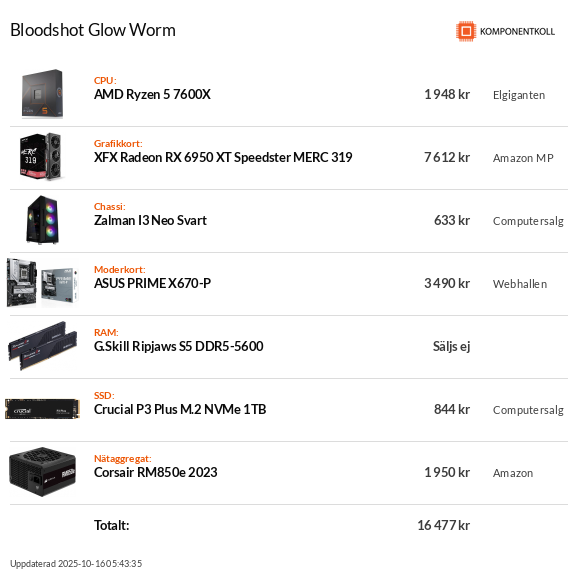

Du borde komma långt med detta utan att priset drar iväg alltför mycket.
CPU-kylare: https://www.amazon.se/Thermalright-luftkylare-CPU-kylare-kylf...
🖥️: OLED55BX/276E8VJSB
Skrivet av Scarabeo:
https://komponentkoll.se/bild/QKhrP.png
Finns det någon nackdel med ”gamla” generationens gpu?
Är även nyfiken på hur ett intel+nvidia bygge i samma prestanda nivå skulle kunna se ut. Grottade ner mig ytterligare i amd igår och verkar va en del problematik kring drivers och att saker och ting inte riktigt funkar felfritt. Kanske inte är isolerat till amd
Plus då kyalren scarebo länkade.
här har du ett nvidia plus intel bygge. Men grafikortet kommer inte direkt vara lika starkt med kanske en 10% skillnad. I vissa spel. Sen gamla generationen på amd ahr sinna nackdelar. Typ dålig encoding så man kan inte streama lika bra och dålig energi effektivitet. Jag har några kompisar som kör amd och dom har aldrig känt av några dåliga drivrutiner på 6000 serien. Och den prestanda förslusten är borta nu. Så amd tycker jag nu låter som en bra ide.
i detta bygget valde jag inte ddr5 för att prestanda förbättringen finns inte direkt där plus att det blir en del biligare med ddr4 plus jag valde ett riktigt snabbt kitt med ddr4. Om du vill gå med 6950xt plus intel skulle det gått bra. Men på grund av chassitet jag valde (som är riktigt bra rabbaterat) kan du inte använda den scarebeo valde uttan måste gå med en som är 320mm lång. Typ en powercolor red devil.
