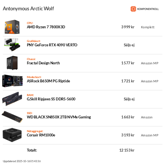

Något över maxbudget men då får du ett rätt så maxat bygge.
CPU-kylare: https://www.amazon.se/Thermalright-luftkylare-CPU-kylare-kylf...
🖥️: OLED55BX/276E8VJSB
7800x3d är en bra cpu men den är inte bäst på productiva saker. Så valde att gå med en annan riktgit bra. Men om du inte vill ha det bästa är nog scarabeos förslag bäst. Sen jag ogillar north chassitet då något som en i9 13900k som är bättre än en 9 7950x inte direkt funkar. Det är för att man inte kan toppmontera en 360mm aio villket gör den välldigt svårkylld. Sen att ggå med en 7950x3d är ingen bra ide. Då den faktiskt inte är bättre än en 7950x till och med i många spel. Du kan också gå med kyalren scarebo länkade.
Om du har fler frågor är det bara att ställa.

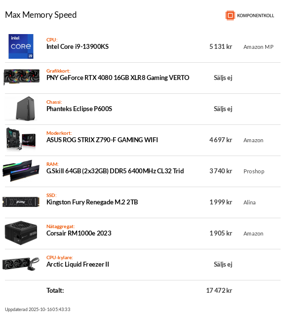

Scarabeos build är bäst, men om man utgår ifrån minnesprestanda så blir det ungefär så här;
Chassit valt pga extremt sobert tyst och har plats för 420 Radiator i fronten. Har 2st själv och är extremt nöjd, varav ett med just Arctics 420-kylare.
Billigaste 2TB SSDn med hög relativ prestanda.
Processorn med dagens snabbaste och mest stabila minneskontroller, binnad i absolut toppklass.
Minnet, det snabbaste 64GB-kitet på den svenska marknaden just nu.
Moderkortet, det billigaste ASUS-kortet som G.Skill verifierat att minnet kan köras i sin XMP-profil på.
Kylaren, det bästa man kan få för en strömtörstig Intel-CPU utan att bygga dyra riskabla custom-varianter.
GPU, billigaste 4080 som finns i lager.
