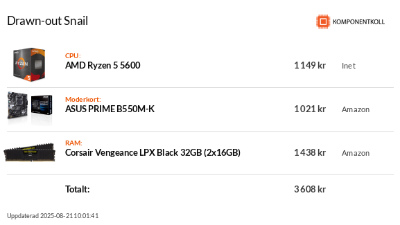

Det här ger nog mest för pengarna.
Skrivet av Alastor Moody:
https://komponentkoll.se/bild/vcSqR.png
Tack för förslaget! Det blev ju klart billigare, ja. Tror du att det kan klara halvnya spel om man sätter in ett nytt grafikkort så småningom också?
Skrivet av Sweagle:
