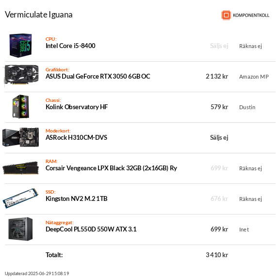

Sökte runt lite, fanns lga 1151-2 kort för din cpu både begagnade och nya att köpa för strax över 500kr.
Skicka en lista som förslag på vad de kan kosta.
Jag hade tagit ett rx 6600,6600xt,6650xt kort istället för ett rtx 3050 kort.
Hade tagit ett mindre passande chassi med, la in för att visa priset och att det går. Cpu, minne och disk följer med.
