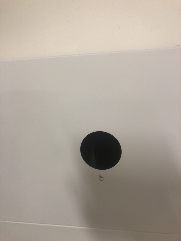

Hej
Har en ny anläggning med 47paneler a430w med Growatt 3PH Hybrid Växelriktare och 20KWh Growatt APX high-voltage battery
Funkade bra i några dagar med laddning av batteri på dagen för att nyttja på kvällen. Men nu är panelen på batteriet svart och appen visar 0% på batteriet. Så nu funkar det inte. Leverantören ska kolla på problemet och återkomma.
Någon här som varit med om samma sak?
Har provat att starta om anläggningen men ingen skillnad.
(stämmer jag säljer ingen el)

Har du provat att hålla inne start-knappen på batteriet i 5sekunder?
Skrivet av jocke92:
Tyvärr ja ingen skillnad.

Är anläggningen ny, precis driftsatt?
Vad har leverantören för ledtid på service och support - borde ju vara dagen-efter!? Har de felsökt på distans?
Jag fick hjälp omgående av leverantören dagen efter trots att de tyckte det var nätägarens ansvar (i mitt fall EON) som hade släckt ut ena fasen i huvudskåpet...

det är mjukvaran, när batteriet går under 10% så laddar det inte igen utan drar ur sig helt,
dom bytte mjukvaran hos mig för någon månad sedan på grund av detta, mjukvaran gjorde även att när man laddade för fort eller drog ur batteriet för fort slutade det att fungera och drog ur sig till 0%. detta var särskilt tydligt när jag laddade batteriet under billiga timmar med köpström. du bör sätta batteriet till typ 13% som max det får ladda ur då det lätt faller någon % extra. ett tips, köp dig en rpi samt en licens för solarassistant, då får du sekund uppdateringar av anläggningen i stället för typ varje 10-15 minut, detta underlättar mycket när man felsöker+ att det blir mycket lättare att styra anläggningen. vill du får igång batteriet innan byte av mjukvara får du stänga av all el i ett par minuter, sedan slå på igen då brukar den ladda upp igen, detta bör göras under dagen när solen lyser om du inte har att den får ladda batteriet med el du köper.
ett par gånger gick inte detta för mig, men när jag slog av inverter brytaren och lät övrigt vara på så laddade den batteriet till 11% med köpström, sedan fungerade ett par dagar igen. Men som sagt begär att dom ger dig den nya mjukvaran, man får använda ett par usb nycklar för att uppgradera till den och det tar ett tag att fixa. (körs in i batteriet)

De menar att de inte får göra garantiarbete innan Growatt gett ett gokännande.

fått ny mjukvara idag men ingen skillnad för mig fortfarande felkod 217(01) och död panel på Growatt - APX Batteri Kontrollenhet. Nu får vi se vad nästa steg blir.

Batteriet måste ju vara online om de ska kunna skjuta ut firmware. Annars bara chansar de med det billigaste först, dvs uppdatera växelriktaren.

Står att batteriet är online nu men det är tyst och skärmen är fortfarande släkt. (ändrar mig för nu står det att batteriet är offline.)

Uppdatera nu lyser batteriet upp men är rött löv och 4 röda sträck. (20Kwh)

Hur går det för dig/er?
Förstår jag att anläggningen är helt ny och att installatör inte tar tag i problemet eller har denne lotsat detta vidare till återförsäljare/fabrikatör och i sådana fall när?
Har du lusläst avtalet med installatör samt vilka åtgärder som ska tas och garantivilkoren?

Hej Efter att ha läst och informerat om att
inerbär brandrisk/fara så har det nu gått snabbare. kommer få 4st nya batterier. (dock inte installerade ännu men godkänt garantiärende)
