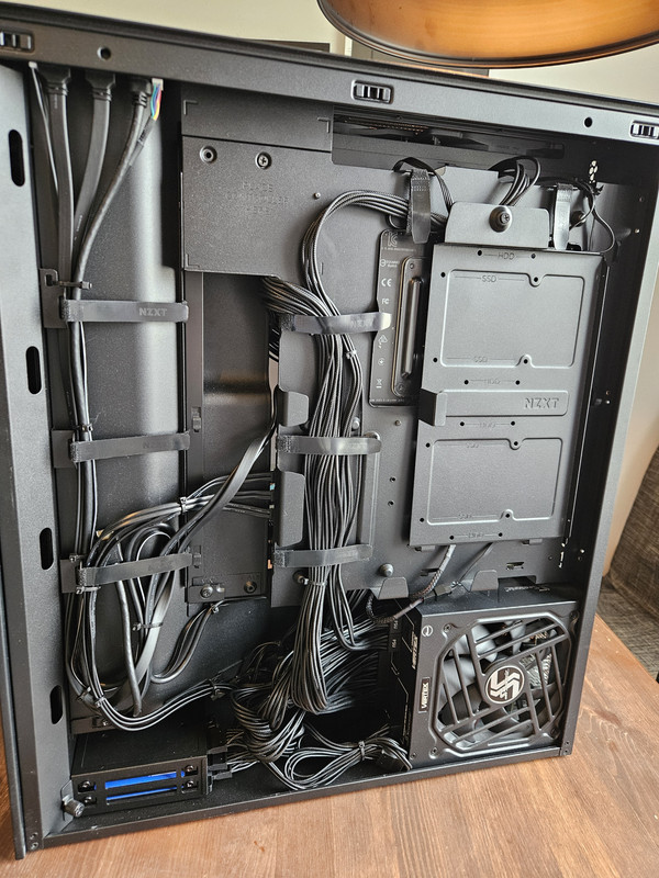

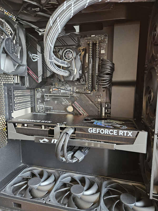

Kan du ta bild på moderkortet så man ser hur allt är kopplat?

Skrivet av Larrxi:
Har du webbläsare eller annat i gång i bakgrunden när du upplever stutter?

https://postimg.cc/gallery/KMmkmk3
MB: https://i.postimg.cc/wTSmVf2g/MB-1.jpg
Kablar bak: https://i.postimg.cc/vms5QxF9/Kablar-bak.jpg

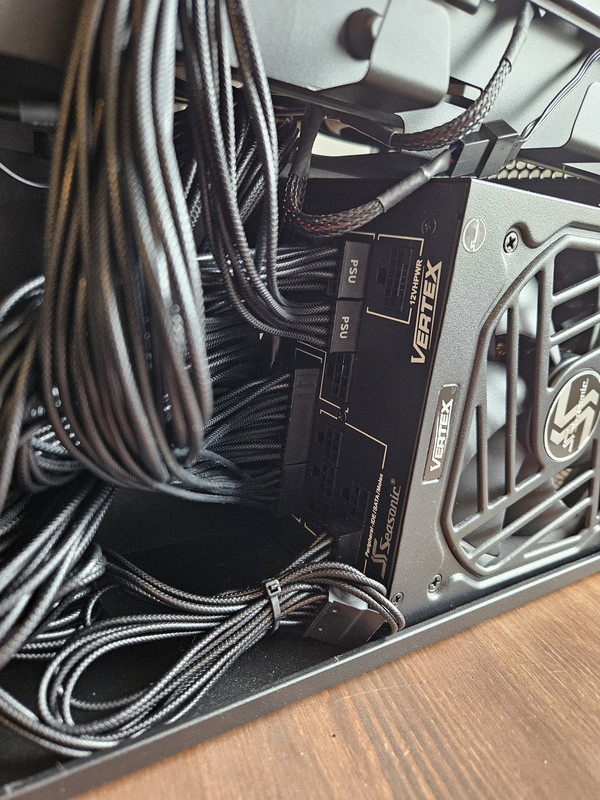

Nätag bak: https://i.postimg.cc/DZjWbBmV/N-tagg-bak.jpg
Nätag inne: https://i.postimg.cc/BnH1wT7D/N-tagg-fram.jpg

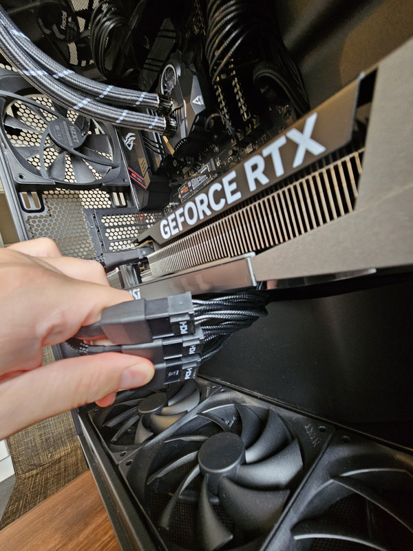

Kablar grafikkort: https://i.postimg.cc/gkrV46Pq/Till-grafikkortet.jpg

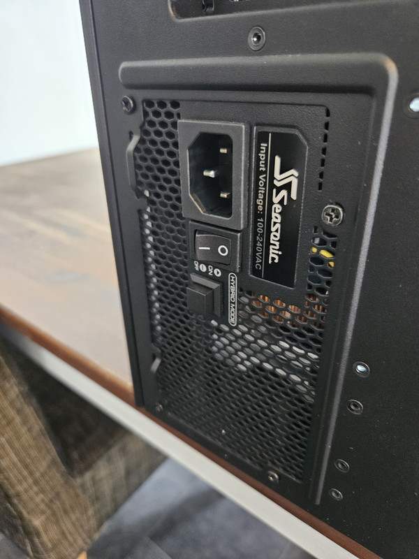

Nätag bak sen knappen vara på och av.

Tack för bra bilder.
Byt plats på grafikkortet så den sitter i den övre PCIe slotten.
Vad jag kan läsa i moderkortsmanualen så körs ditt grafikkort nu i 1 x PCIe 3.0 x16 slot (supports x4 mode)*
Den översta är 1 x PCIe 4.0 x16 SafeSlots (supports x16 mode)
Och att den nu går via chipset och den övre direkt till CPU.
Man vill helst köra direkt till CPU.
PCIe 3.0 hade inte skadat jättemycket men jag tror att x4 gör att det blir för lite bandbredd. Dvs 25% av PCIe 3.0 x16 och 12.5 % av PCIe 4.0 x16 och 6.25% av PCIe 5.0 x16.
Samt att den delar anslutning med andra pciex-anslutningar förutom den översta och om nåt är inkopplat så går den ned i x1 läge.
