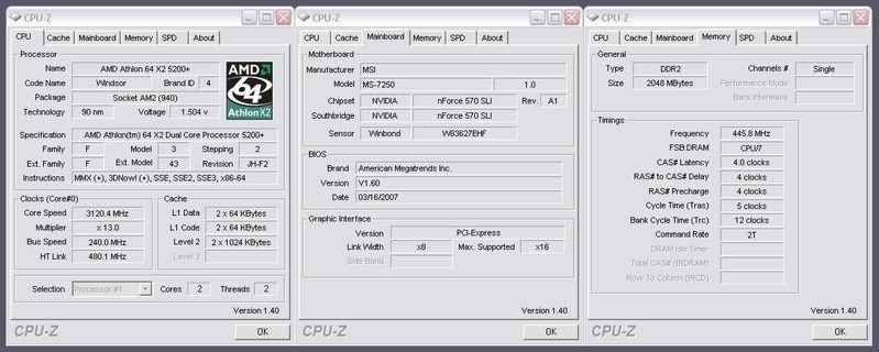

Har klockat min 5200+ ganska duktigt nu och det verkar som att jag nått ett hinder, frågan är om jag kan ta mig över det.
3dmark05 och 06 hänger sig någonstans under testet.
Så här ser allt ut just nu:
http://i18.photobucket.com/albums/b142/EfterlysT/Blandat/5200...
Burken är stabil annars, prime95, superpi osv rullar på utmärkt. Har testat ökat vcore till 1.55 med samma resultat.
Någon som har tips ?

Vet inte hur väl Corsair-minnen klockar, men du kan prova att ändra minnesdividern så att du får ner minneshastigheten till cirka 800 Mhz (som är 6400-minnen) för att på så sätt se om det är processorn som sätter stopp.
Edit: För övrigt är inte MSI-korten kända för att överklocka speciellt bra, så det kan vara det som stoppar dig från högre klock.

Corsair minnena jag har ska palla upp mot 1000mhz vad jag läst/hört. Testade att ställa ner dom till strax under 800mhz men det var samma strul i 3dmark fortfarande.
Är helnöjd med hur msi kortet har fungerat hittils, tycker det är skumt att det bara är 3dmark som strular. Allt annat verkar lira på fint.
Kan det vara nordbryggan som överhettar ? Har bara passiv kylning på den just nu, har en 40mm fläkt som jag ska försöka få dit på flänsen. Har bara inte hunnit med det.

Skulle tro att processorn nått sitt tak på grund av för hög värme. En sådan processor med 1.5v vcore i den frekvensen blir varm. Sen när man klockar så klockar man en sak i taget, t.ex vill du veta maxfrekvens på processorn så ställ ned minnet med divider och HTT.
Verkar inte bättre än att det var stopp precis strax över 3.1. Ställde ner till 3094mhz och nu kan man köra 3dmark igen.
Får duga tillsvidare, får se om man satsar på vattenkylning sen eller om man bara kör som det är tills k10 dyker upp.

58c vid Orthos innebär vid hård stress av bägge kärnorna, och det är rätt mycket- Skulle du få ned tempen så hade den klockat högre. Vad för kylare har du, kan vara en idé att satsa på bättre kylning om du har AM2 då du kan använda den vidare sen när K10 kommer, t.ex Thermalright Ultra-120 Extreme
Har denna kylaren: http://www.komplett.se/k/ki.aspx?sku=326999
Misstänker att det vart för mycket kylpasta vid monteringen, har lite högre temps genom hela registret än andra med den kylaren. Ska montera om den här nån dag och se om det blir bättre.
edit.
Idag är den av någon anledning stabil i 3120mhz. Kört prime95 10 timmar över natten. Körde även 3dmark05 utan problem 2ggr nu utan problem.
