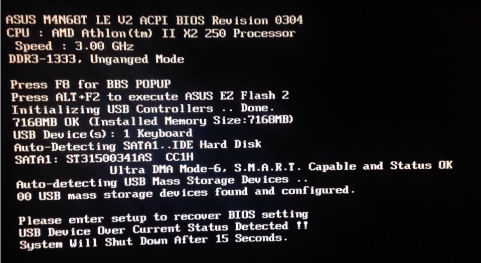

Tjenare, jag var iväg och köpte en 500 wattare idag vilket funkar datorn går igång på första försöker nu men. Jag har ett annat problem nu När jag startar datorn så piper den 1 gång och sen 2 gånger snabbt efter det sen kommer detta upp på min skärm:
Jag vet att jag måste gå in i bios men vet inte vilken knapp det är :/
Jag testade att spamma "delete" vilket gjorde att detta kom upp:
Tack så mycket i förhand vill verkligen få skiten fixad
mest troligen DEL, ESC eller F1 få in och återställ allt.
Förmodligen har du en kortslutning någonstans. Den förra nätdelen stängde förmodligen av sig på grund av det. Den nya körde lite längre så att dit bios upptäcker "over current" och stänger sedan ner datorn. Tror inte det var något fel på den gamla PSUn.
Dra ut alla usb kablar ur datorn och prova om felet försvinner...
7600x | 32GB | RTX 5070ti | PSU 750W
Inaktiv
Du måste in i bios först o främst o spara inställningen oavsett om du ändrar något eller inte.
Känner du någon som förstår sig på bios så hen kan gå in och ställa in inställningarna rätt, ev även uppdatera biosen?
Kolla alla kablar som går från chassit så ingen kabel är skavd och går emot chassit, var med om liknande problem på en pc där ljudut kabeln skavde mot chassit och beteede sig likadan i början innan moderkortet dog pga kortslutningen..
Ev kan du ha ett hårdvaru fel men byt inget ännu.
Har precis fixat problemet, den blå jumpern hade gått upp en bit så tryckte ner den helt och fixade problemet Tack för all hjälp som ni har gett mig betyder mycket
