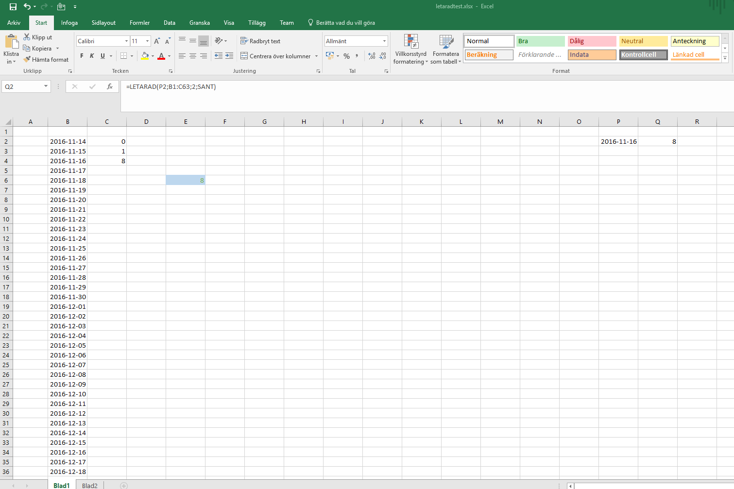

Tjenare!
Sitter nu med lite tid över och provar formeln på det vis du föreslog.
Det jag då har gjort är att jag har gjort hela kalendern i kolumn B.
så;
Det jag nu har gjort är;
p2=idag()
q2=LETARAD(P2;C1:C63;1;SANT)
E6=q2 med villkorsstyrd formatering som visar grönt när q2 visar ett värde över 0.
Det fungerar... typ. Den visar grön status när jag sätter värde 1 i cellen till höger om dagens datum.
Men jag stöter på ett problem..
Den verkar ignorera att det är cellen till höger om dagens datum som spelar roll, dvs resultatet av "finns p2-värdet i c1-kolumnen?-frågan". Om det däremot finns en
screenshots för att visa vad jag menar:
Scenario 1
det är onsdag, och ingen har utfört sysslan. ej heller igår. I måndags utfördes sysslan och loggades som den skall, men inte i tisdags. Statusrutan visar ändå grönt.
Scenario 2
Det är onsdag, sysslan utfördes i måndags, men inte igår. här är det dock loggat att den _inte_ har utförts på tisdagen, men det finns ingen logg på onsdagen. Statusrutan visar då rött (som den borde, men inte PGA att onsdagens loggcell är tom, utan PGA tisdagens visar 0).
Scenario 3
Satt en nolla i en cell nedanför dagens datum, fast har en 1a i dagens datum. Statusrutan visar då rött.
Kort sagt verkar det som sagt att den struntar i dagens datum och vad som finns i cellen bredvid, och istället bara tar det senaste inputtet och returnerar det värdet istället.
Tacksam för all hjälp, det är både trevligt och lite roligt.
Trädvy Permalänk
Registrerad
Okt 2014
@Containerfox:
Tycker din formel ser konstig ut.
Prova
=LETARAD(P2;B1:C63;2;SANT)

Plats
Ljungby
Registrerad
Jul 2014
Skrivet av danielsan123:
@Containerfox:
Prova
Nu verkar det funka galant!
Tack så JÄTTE-mycket!
