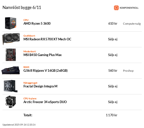

Efter att ha läst igenom de flesta nya trådarna här i köprådsforumet funderade jag på följande upgrade kit:
Jag har sett att 5700XT rekommenderas friskt istället för 2060S, är den bättre? Jag är absolut beredd att för första gången köpa något annat än Nvidia men vill ha bäst "bang for the buck".
Har ni några synpunkter? Går det att välja bättre?
Och sist men inte minst: Tror ni att nätagget pallar uppgraderingen? 550W
Stort tack till er som vill ge tips och diskutera marknadsläget!

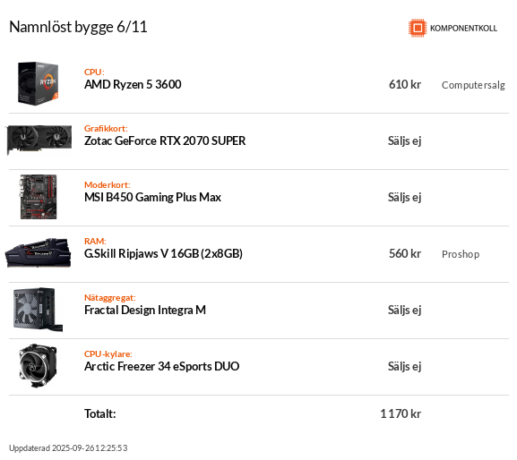

Såhär 5700xt är i princip lika stark som en 2070 super därför sen rekommenderas om du inte vill ha Ray tracing x570 är Overkill för de du försöker uppnå kör å b450, dina ram minnen är endast 3000mhz satsa på 3200 minnen minst och slutligen kör på 3600 inte 3600x då de princip presterar lika dock följer en bättre stock kylare med 3600x, btw 3600 kommer kosta 2090kr i helgen via Elgiganten så där sparar du några kronor
Här är mitt förslag
Alternativ med 2070 super istället
Såg nu att du hade ett 550w nätaggregat rekommenderar starkt att du kör en 650w plus

Tack för svar! Jättebra insikt.
Har tagit alla dina tips till hjärtat och googlat runt lite, lutar mot att försöka plocka ihop ditt första förslag rakt av!
