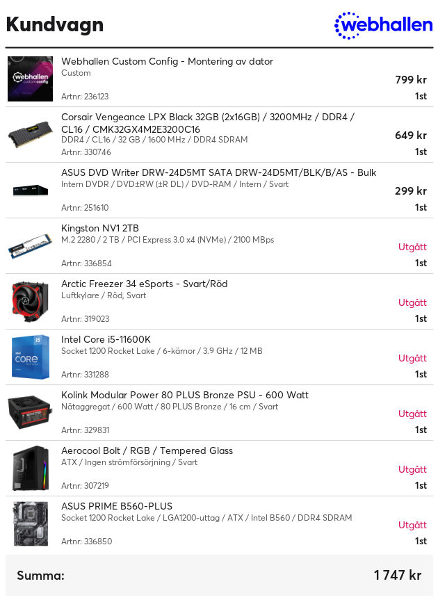

Tyvärr försvann en hel del rabatter så var tvungen att välja något sämre komponenter.
Skrivet av Scarabeo:
Drog ihop ett bygge på Webhallen, där verkade allt finnas tillgängligt. Lyckades faktiskt få in en bättre CPU i budgeten där också.
https://www.webhallen.com/api/cart-img/236123,330746,335076,286373,251610,336854,319023,326489,320149,215134
5800x har dock inte integrerat grafikkort.
Skrivet av AReal_Human:
Det har du helt rätt i, uppdaterade bygget. Nu var rabatterna borta tyvärr så därför gick det upp från 10 000 till 12 000.
