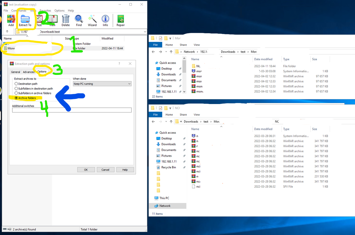

Men jag testade igen, med rar filer i en mapp som dessutom har en mapp i sig med rar filer. Det enda jag ändrade var det i bilden under. Detta på ett samba share från unraid med UNC path. Winrar kör version 6.11 64bit på windows.
Den packar upp fint i samma ställe där den hittade rar-filerna.

Mitt winrar ser inte ut så 🤷‍♂️ Tydligen kan man inte ladda upp en bild här......
https://1drv.ms/u/s!Ahe3-o4S4d9ShbweZOIn7sAR_UY3zQ?e=uY6s7O
Uppdaterade och då kom det med. Testar och återkommer.
Det fungerar nu. Tack @Versatile !
