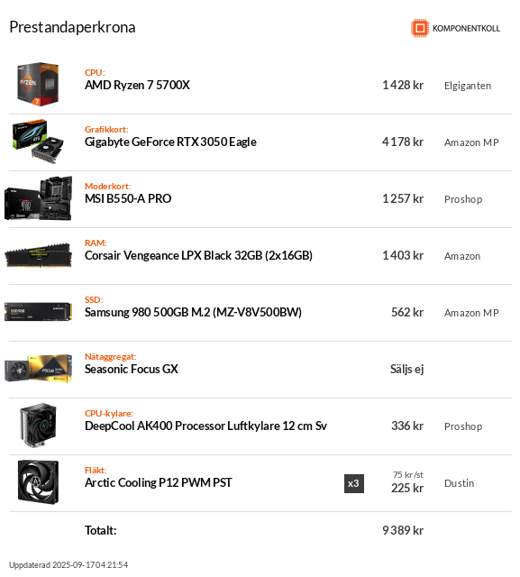

Jag antar att du har samma budget, och isåfall hade jag köpt detta om du vill ha mest prestanda per krona:

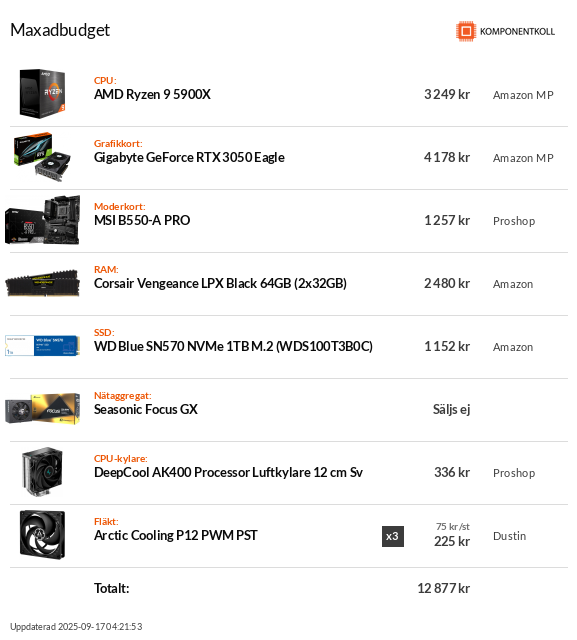

Vill du istället att det skall hålla 1-3 år längre beroende på mjukvarans behov och utveckling:
Jag har valt samma grafikkort i båda, detta kort har 2 HDMI portar och 2 displayport, 2 fläktar så det håller sig svalt och tyst. Finns ett billigare kort men då är det 1 HDMI och 3 st DP. Valde också RTX 3050 framför ex. RX 6500XT på grund av att det endast har 1 HDMI och 1 DP samt en del strul med mjukvaran (har prövat).

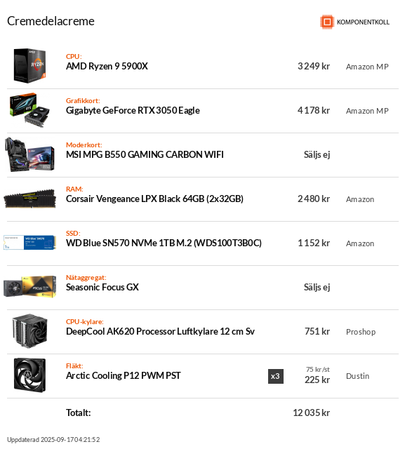

Båda datorerna ovan kommer fungera bra, en fungerar sannolikt på en bra nivå några år längre men det är inga enorma skillnader, allt handlar om vad du vill spendera.
OBS! Moderkortet har inget wifi, om du någonsin vill ansluta trådlöst kommer du behöva köpa ett nätverkskort.
Sista alternativet är Creme De La Creme, Deluxe med extra allt Inga huvudvärk kommande år, oavsett om det är minne, temperaturer, wifi som kanske behövs, osv:
Mvh
ASUS ProArt 602 Wood Edition - Asus ROG Strix B650E-F - AMD Ryzen 7 7800X3D - 64GB DDR5 - ASUS RTX 5090 ROG Astral OC - Corsair MP700 - WD Black SN850 - WD Black SN850X - WD Black HDD - Noctua NH-D15 G2 - Seasonic Prime Ultra Gold 1000W - Alienware AW3423DWF QD-OLED
Skrivet av Aeig:
https://komponentkoll.se/bild/bleqw.png
https://komponentkoll.se/bild/XQMaI.png
https://komponentkoll.se/bild/KCuxc.png

Körde på Aeigs "Maxadbudget" men bytte moderkortet till det som rekommenderades i efterhand och skippade nya fläktar. Köpte Corsair 4000D som chassi.
Undrar vad jag har glömt för något haha.
