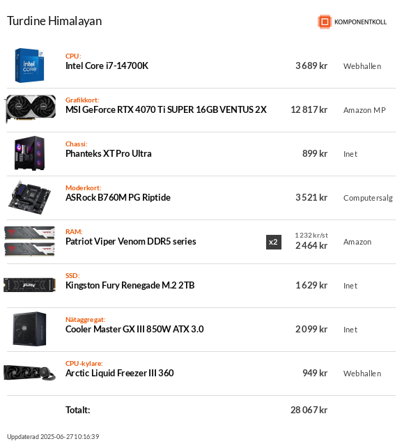

Halloj igen
AiO (All in One, sluten vattenkylning) är inte särskilt komplicerat. Även med bra kylning kan en 14900K stöta i sin max temp och strypas ner till lägre frekvens, vid de flesta spelscenarier tror jag den ska klara sig men vid nyttolaster kan effekten rusa till +300W som ska kylas. Mig veterligen finns inga luftkylare som är i närheten av att kunna kyla +300W. Se Hardware Unboxed recension där de går igenom effektförbrukning och temp, de gjorde dessutom en senare video där de avhandlade 14700/14900K cpuer som havererade pga väl optimistiska boost profiler från intel vilka gjorde att cpue degraderade, det är dock inget vanligt problem om jag förstått det rätt Länk till Hardware Unboxed recension, temp/effekt avhandlas vid ca 20.50:
https://youtu.be/0oALfgsyOg4?si=VrlT4x8aLRj0RXv7
PSUn ser fin ut. Enda är kanske att det inte är ATX PS 3.0 kompatibelt vilket kan vara en fördel när man kör moderna gpuer (bättre power delivery), ur ett kosmetiskt perspektiv och om man kör nVidia kort är det många som vill ha en PSU med 12VHPWR kontakt för att slippa använda en adapter.
Glhf!
Något i den här stilen kanske?
